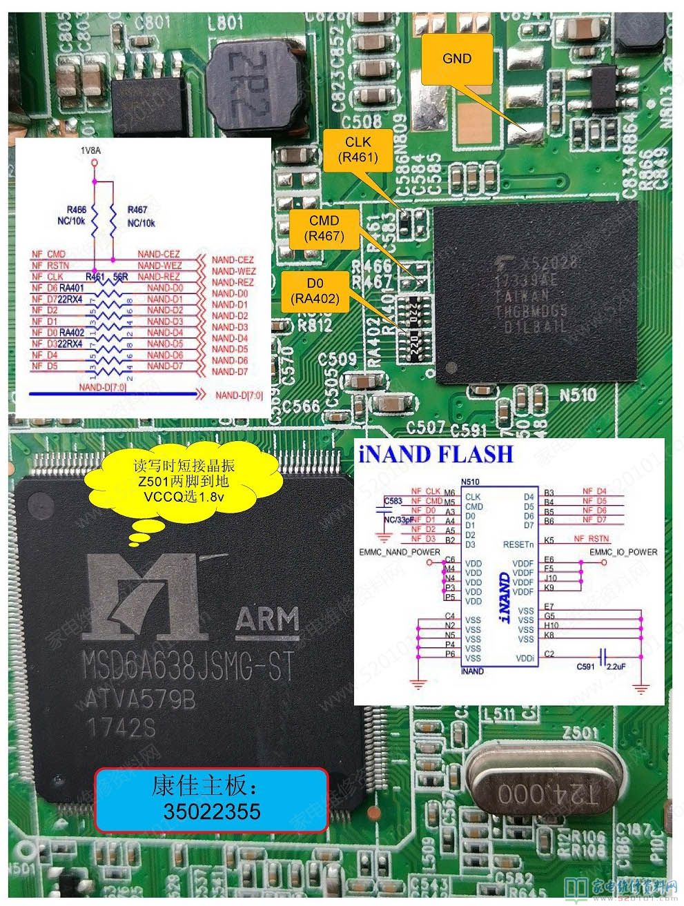

康佳B55U液晶电视MSD6A638机芯 主板:35022355 位号:N510_EMMC 点位图如下图所示,供广大网友维修参考。
