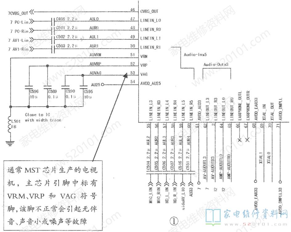

该机采用MST6M48主芯片,MSH9000做伴音功放,音频处理和切换由MST6M48的47~68脚完成。其中,47~50脚、55~60脚作为外接信号及MIC的输入脚,64、65脚输出音频信号,54、61脚为音频处理电路供电端,51、52脚音频ADC参考,53脚音频共模参考。64、65脚输出的音频信号经N204运放进行预功放再送到MSH9000放大。
先拆下C256、C264,判断杂音是功放产生的还是前级电路产生。试机,杂音消除,说明杂音来自前级。装回C256、C264,测MST6M48音频输入供电54脚电压为2.48V,正常;61脚电压为3.3V,也正常;52、53脚电压分别为0.24V、0.3V,貌似正常(没有资料参考)。此时已经是黔驴技穷,心想只是有杂音不应该是主芯片损坏,可能还是外围电路。

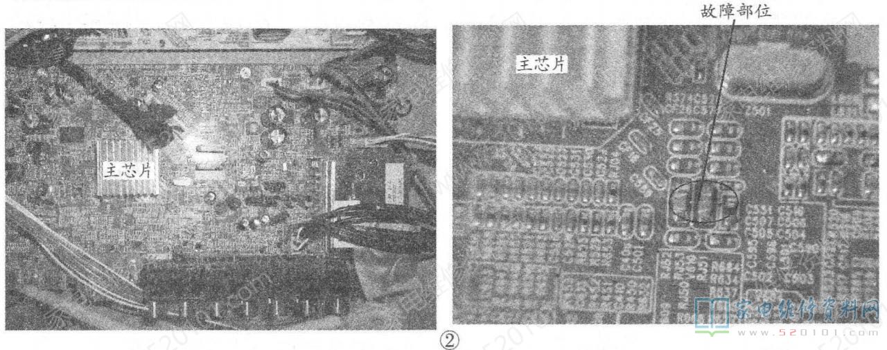

当用镊子短路C595时伴音变小杂音消除,由此判断故障是53脚外接电容有短路。拆下C590,伴音正常,复测52、53脚电压分别为1.23V、1.62V。更换C590(直接拆除也可),机器修复。
本故障相关电路见图1,相关实物标注见图2。
