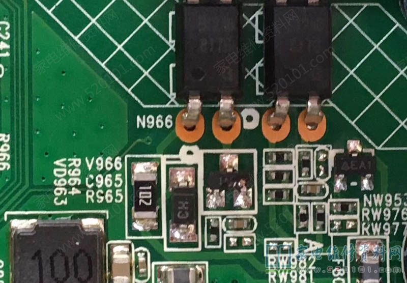

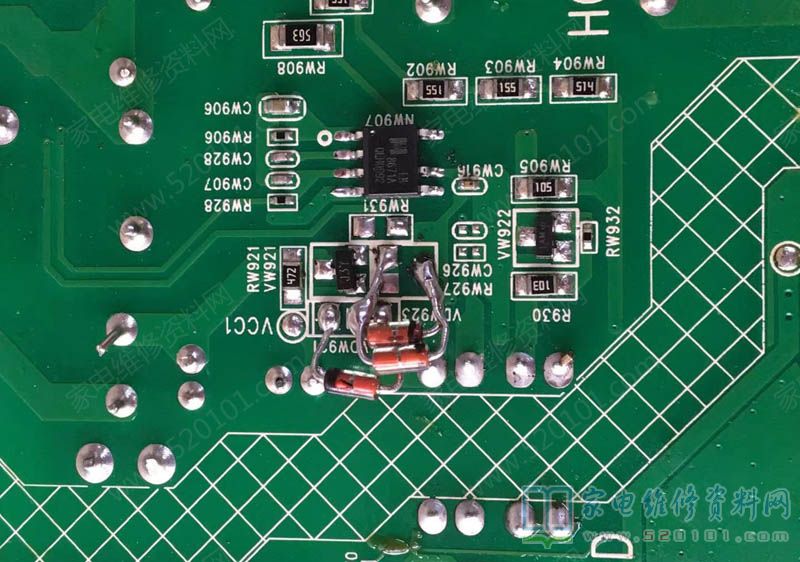

接修一台康佳液晶电视,型号是LED32F2200NE,客户说是雷击损坏,客户说让其他维修部看过说是要换板子,此机型采用的是35017012三合一板(图纸)。试机故障表现是上电开机没任何反应,目测电源部分保险丝完好,有一三极管炸飞,如下图所示。

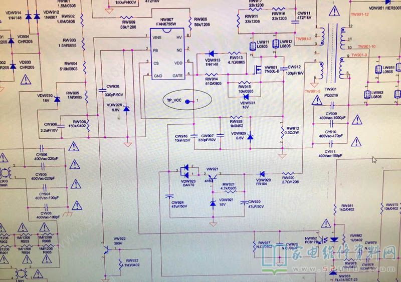

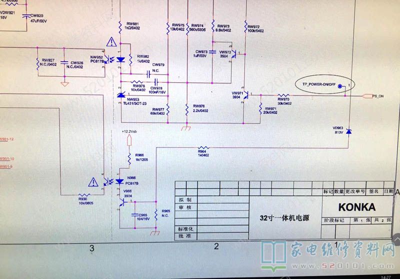

万用表测300V正常,负载无短路,无电压,找来图纸,炸飞的管子位号V966,是过压保护电路。
测光耦也损坏,其它正常,因为是过压保护,不影响工作,暂只是更换了光耦,接着查,测VW921三脚都通了,拆下,VDW921短路,VDW923短路,其它末见异常,估计FAN6755也不保,一起更换,VDW923有点特别,后用两个1N4148并联换上,VDW921没有贴片的就用常用的稳压二极管了,就是装上没那么好看。

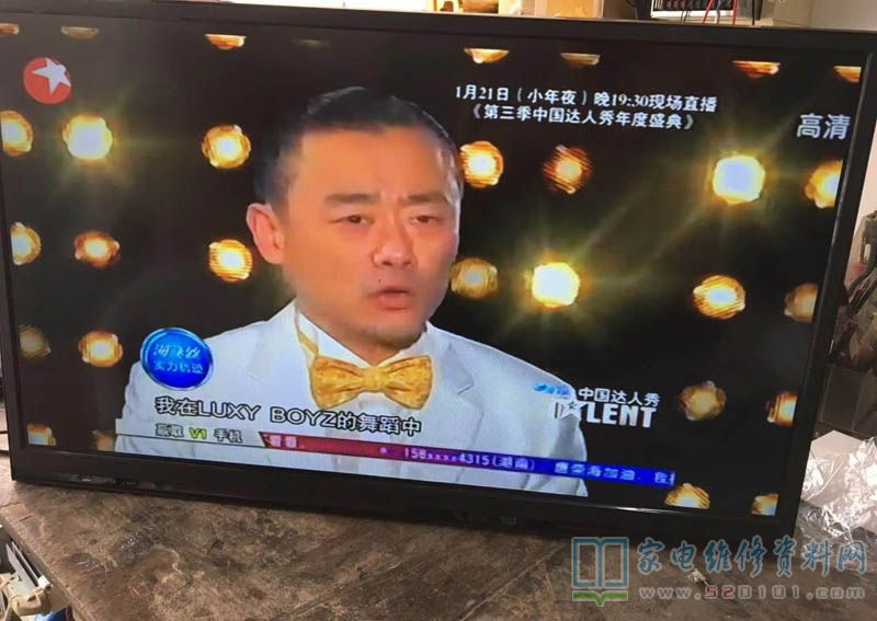

做好保护上电测试12V来了,开机一切正常,雷击机这算是坏的少的了。装上过压V966开始试机一切正常。
