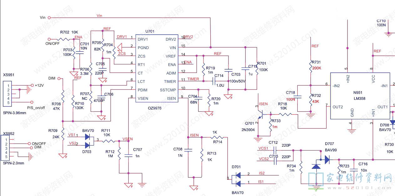

接修一台康佳LC42D560C液晶电视,故障表现为屏闪,拆机测量,此机开机测12V正常,PFC400V正常,测U701(
OZ9976
)的15脚供电14.5V正常,①、16脚驱动输出电压摆动,正常时为3.8V。
检测U701外围电路,发现U701②、③脚连焊,恢复②、③脚正常焊接后(U701③脚ZCS为过流控制脚),故障修复。
