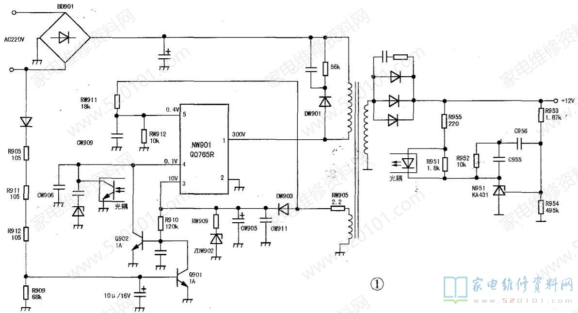

一台是KONKA LC26ES60型液晶彩电,用户反映在收看中遭雷击三无。拆机检查,保险丝完好,电源次级+12V端无短路,但开机无+12V主电源输出。在路测量发现NW901(Q0765R)的③脚对地短路,焊下Q0765R,证实③脚对地击穿短路;此外,稳压器N951(KA431)损坏。到县城购得Q0765R、KA431装上,空载开机,+12V输出正常,联机开机,电视图声俱佳,故障排除。
解决了用户几天没有电视看的困难,用户很满意,我也很开心。为便于以后维修参考,我据实物绘出了电路图,见图1。
另一台KONKA雷击机,故障现象为雷击后开机指示灯一亮一灭,屏上也一闪一闪的无图无声。拆机检查,发现该机电源板电路结构与前一台大致相同,也损坏了NW901(Q0765R )及N951( KA431),换新后开机主电压+14.5V在8V~10V之间波动,反复查找也没见损坏元件,在网上也没查到该故障的解决方法,只看到与我所修的电视现象一样的一篇文章,但无维修结果,又代换光耦及其他元件,故障依旧。静下心来认真分析,该故障主电压+14.5V不稳,应与稳压采样及振荡电路有关。测采样电路电阻基本正常,唯独测到R952 (10kΩ)电阻值只有4.6kΩ,因是在路测量,估计可能是与之并联的C955或串联的C956漏电。取下C956,再测R952电阻10kΩ正常,测C956漏电,用一只0.1uF贴片电容换上后,空载通电,主电压在14.2V~14.8V变化,将nw901( Q0765R )③脚外供电的限流电阻10Ω电阻代换后,主电压+14.5V很稳定。在不改动电路的情况下将该电源板上机,电视工作正常, +14.5V很稳定,故障排除(注:第二台电视机还损坏了Q901、Q902,其上标注为1A型号,因无原型号管子,用的是C1815代用)。将两电源板相比,发现电阻R955前者为220Ω,后者为1kΩ,辅助供电限流电阻RW905前者为2.2Ω后者为10Ω。
