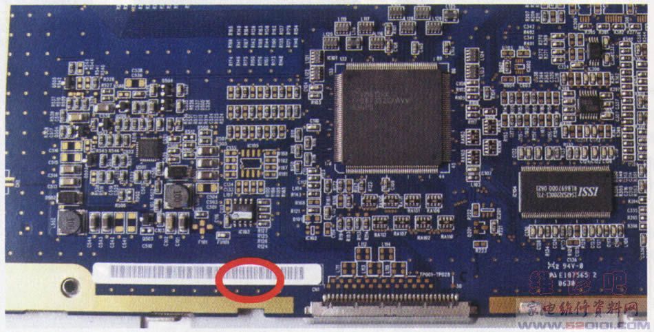

故障检修:根据上述分析,打开机器查看,屏是中华CLAA370WA02屏。根据以往所做的记录应为12V供电。测试XS502(LVDS插座)21、23、25、27脚电压为12V,说明屏的供电正常(具备最基本的正常工作条件),再测TX0-、TX0+等信号,均为1.2V左右,也正常,说明主板基本正常。看来屏坏的可能性比较大,但为了不误判,还是将主板更换了,以确定故障部位。换后故障依旧,说明故障定位准确,但考虑到换屏需较长的时间,为解决燃眉之急,冒然将驱动板拆下(因排线的限制),将驱动板与主板的LVDS线相连,测试驱动板上的各供电,都没有。再测LVDS线的电源有12V,后发现驱动板上有个FU01的保险已变值为12Ω,用0欧电阻代换后,装回原位试机,发现图像偏色,进入菜单复位后机器恢复正常。FU01坏的现象笔者已遇到过两台,维修时应加以注意。
