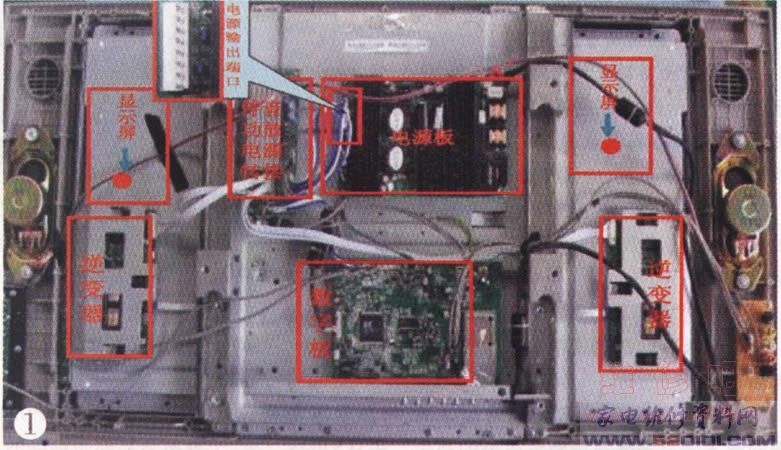

在检修液晶电视时,要对机子内部的结构有一个初步的了解。液晶电视的内部由电源板、数字板、功放板、逆变器、显示屏等几部分组成,整机结构如图1所示。

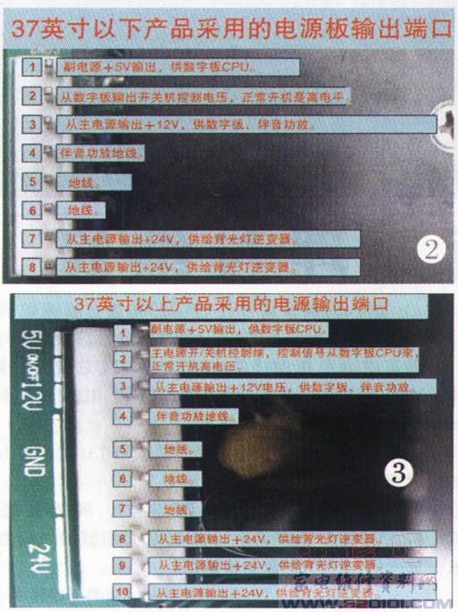

在检修三无、不开机的故障时,要看指示灯是否点亮,如果是亮的,可以确定电源板上的副电源是正常的。电源板的输出插头是一个标准设计,根据屏幕的大小,输出排列有两种方式。屏幕为37英寸以下的液晶彩电电源板输出排列图见图2,屏幕尺寸为37英寸以上的电源板输出排列见图3。
通过对以上两种排插的对比,发现有3个引脚足一样的,找出这样一个共同点,以利于更好地分析和维修。
若检测到+5v输出①脚正常,就可以检查开关机控制脚②脚是否处于高电平开机状态。如果是低电平状态,说明CPU处于待机状态或者是有故障,这时可以按机子上的节目上升键,看②脚控制电压是否会变为高电平,如果变为高电平,说明CPU原来处于待机状态;如果不变为高电平,说明CPU部分有故障,应予以维修或者更换数字板。
当开关机控制脚是高电平时,检测③脚输出的+12v电压和⑦、⑧脚输出的+24V是否正常,若没有+12V和+24V电压输出,则说明电源板的主电源部分有故障,应维修电源板或者更换。

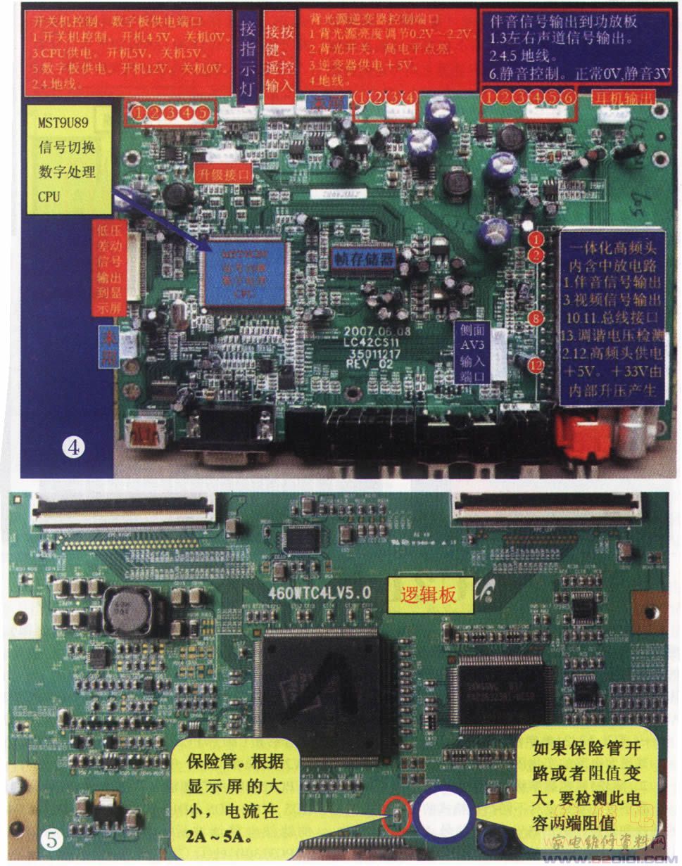

若检测到有+24V输入到逆变器,再检测摔制逆变器的开关控制电压是不是高电平。如果不是高电平,则是数字板上控制逆变器的开关控制电路故障或是软件有问题,应予以维修或者更换数字板(见图4)。如果是高电平,说明逆变器工作正常,输出了高频高压来点亮背光源的背光灯。观察背光灯是否亮,可以从前边看是否有灰蒙蒙的亮光,从后边的背板小孔处,也可以看到奶白色的灯光。如果是高电平,灯光又不亮,大部分原因是逆变器损坏。但是也有灯管损坏后使逆变器保护的现象,因没有高压输出而造成黑屏。

检修背光灯亮、有声音、屏幕上没有图像的故障,可以分为两种情况,一种是逻辑板故障,占90%,一种足数字板故障,占10%。在检修此类故障时,要先从数字板的信号输出端口开始,检查信号输出端口上是否有图像信号和显示屏供电。先检查显示屏供电(显示屏供电有+5V和+12V两种),如果没有供电,就是数字板上的供电控制电路有问题,可检修数字板或予以更换。如果有电压,可检测排插口的信号输出电压(低压差动信号的电压大多在0.9V~1.2V之间),如果有电压又不在这个范围内,说明数字板有问题,应予以维修或更换。如果电压在此范围内,说明数字板是好的,是逻辑板有问题(见图5)。逻辑板的故障大部分问题是板上的供电保险管阻值变大或者是断掉所致。
目前使用32英寸、37英寸中华屏的彩电,逻辑板上的保险管阻值变大的很多,大多变化到几欧姆或者十几欧姆。如果是保险管故障,可以检测后级电路的对地电阻,以判断是后级短路造成的故障还是保险管本身损坏造成的故障。若检测后级电路没有短路,则可以用3股细线焊接在保险管的两端(不要直接短路)进行修复。如果后级电路的对地阻值很小,说明后级电路有问题,应更换逻辑板(因为现在逻辑板一般没有电路图,故很难进行分析)。

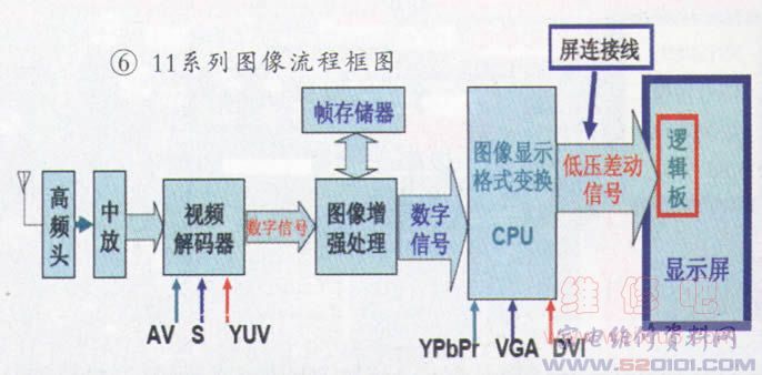

在检修之前,我们要先了解信号的流程(见图6),只有对信号的流程清楚了,才便于更进一步分析故障部位。由于现在电子技术发展的速度很快,新的电路层出不穷,本文以市场占有量比较大的康佳11系列彩电为例进行讲解。
检修时要利用字符、AV输入端口来进行判断。图像上有干扰要先看字符上面是否也有干扰。

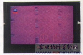

从维修的实际情况来看,遇到屏连接线接触不良的故障最多,多数为出现不定时的花屏故障,如图②所示。

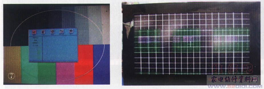

字符正常。图像有块状、点状干扰。
数字板有问题造成的故障(字符上面也有干扰)如图7所示。
字符正常,说明后级的电路是好的,可以利用视频的输入端口来逐级判断出故障的部位。先从YPbPr端输入信号,没有干扰;再从AV端口输入信号,图像出现干扰,这就可以把故障范围缩小到图像增强处理部分。由于图像增强处理IC和帧存储器之间传送的是数据包信号,而不是数据流信号,只要有一条传送图像信号的连线断线或者连线阻值增大,就会对信号进行衰减,使信号不能通过,造成信号丢失,从而造成图像错层现象(数据包在传送的时候,就像垒砖墙一样,一块一块的堆积起来,如果有一块丢失了,只有用别的砖块来顶替)。

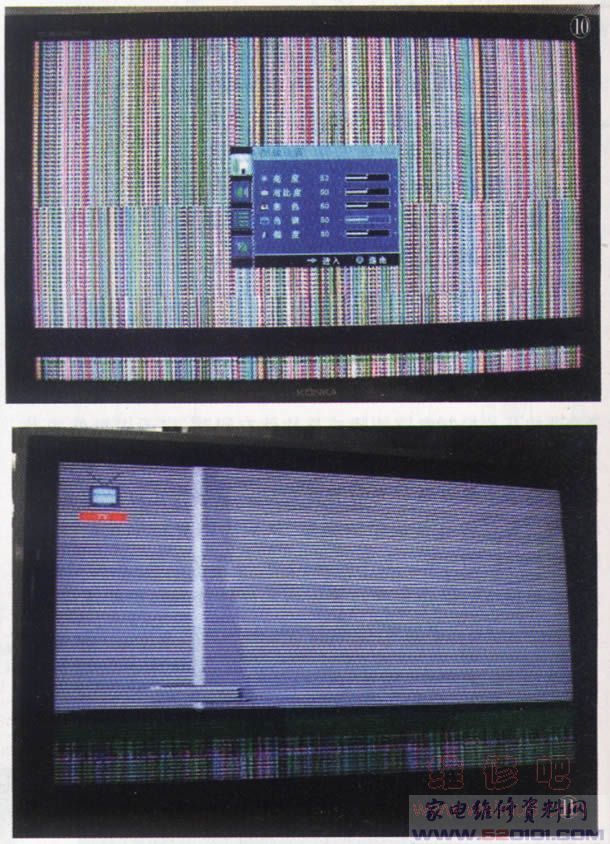

故障五:圈图像全部是花点状。
出现这样的故障是数据流有问题,一般是数据流编码错误造成的。故障现象如图9所示。
从图片上可以看到字符是正常的,这就把故障范围框定在了显示格式变换电路以前的部位。从图片显示的故障现象来看,初步判定应是视频解码器电路出现了问题。因为图像增强处理电路产生的故障是块状的,不是细碎的。因此故障是由于视频解码器内部的数字编码电路有问题而造成的。
这样的故障笔者已经遇到过好几例,可能是用户在开机状态下拔插AV端子插头时,由于两个设备之间可能存在着电位差,在拔插的瞬间有打火发生,尖峰脉冲通过电路直接进入视频解码器,从而造成了内部电路损坏。
笔者遇到过一台PDP4209J的机子,主、子画面全部都是细碎的花屏。为什么会主、子画面都出现这样的现象呢?从电路分析得知,从AV输入的视频信号一分为二,直接送入主、子画面的视频解码器。如果有打火现象发生,就会直接把两个视频解码器同时损坏,因而造成了主、子画面同时出现细碎花屏的故障。
