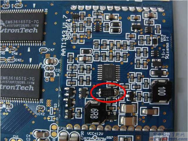

故障现象:白屏无图
故障分析:出现白屏现象的原因主要是处在显示屏供电及驱动电压方面。此机是从别地转修的,已经测量过数字板到逻辑板的供电时正常的,故障点肯定就在显示屏所带的逻辑板上。通过以往的维修经验,现在使用的LCD显示屏基本上都是有3个电压驱动成像。逻辑板上出现问题最多的是输入电压生成的驱动电压部分。测量发现逻辑板上的VDDD电压时0V,经过检查发现VDDD电压的整流二极管开路,测量后级电路对地阻值,没有发现短路问题。从另外一块其他屏的逻辑板上拆下一个二极管装上,开机VDDD电压在15V。全部装机试机图像显示正常,故障修复。由于此逻辑板上的电源管理部分是单独采用一块电路板焊接在逻辑板上,没有位号(见附图)。
