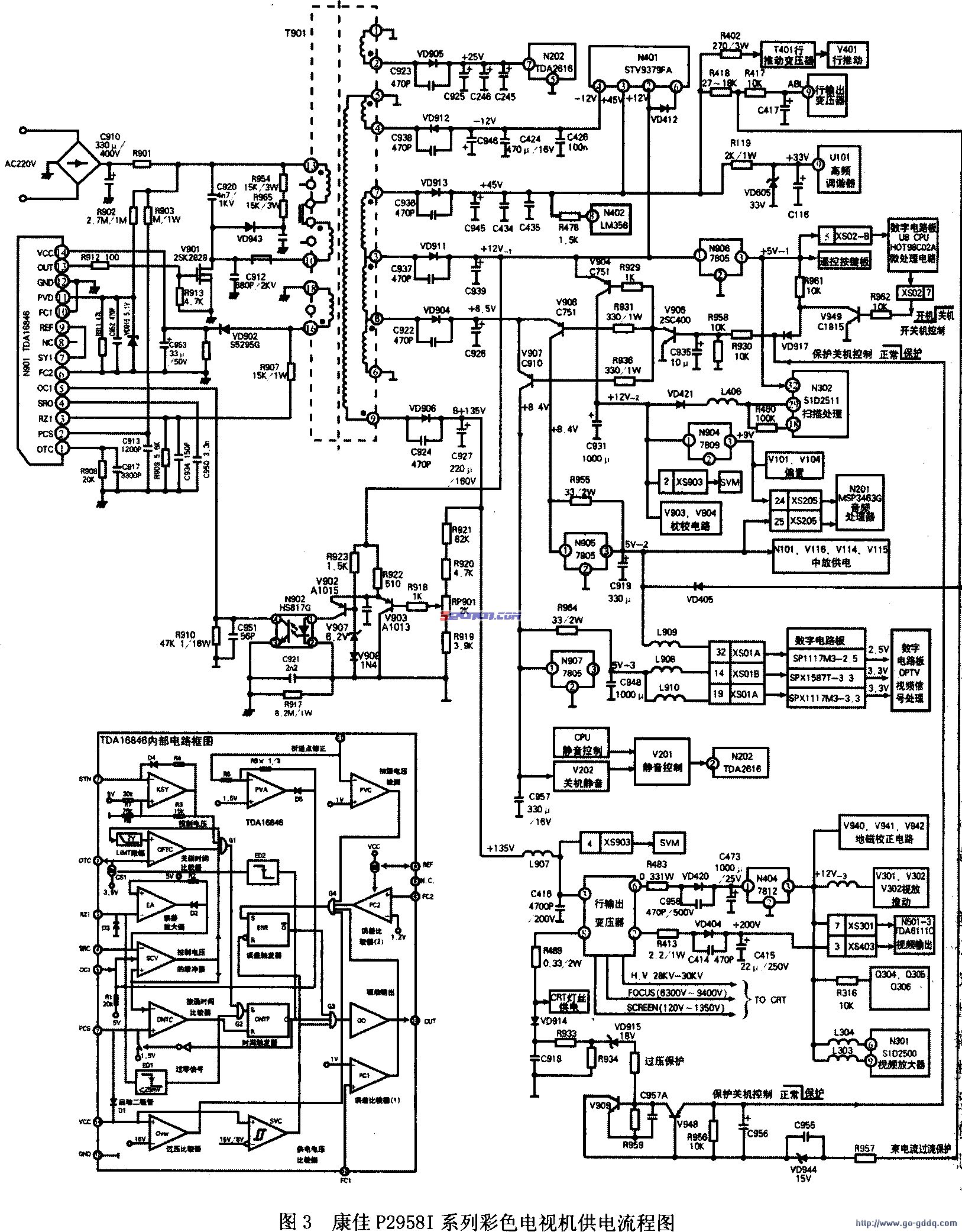

康佳P2958I系列彩电的供电流程如图3所示。由图3可见本机的供电系统由交流输入整流电路、开关电源控制输出电路、开关变压器次级整流输出电路、受控稳压直流输出电路、行输出变压器整流稳压输出电路、开/待机控制与保护关机控制等电路组成,本文根据图3对其主要电路供电流程进行简要分析说明。
