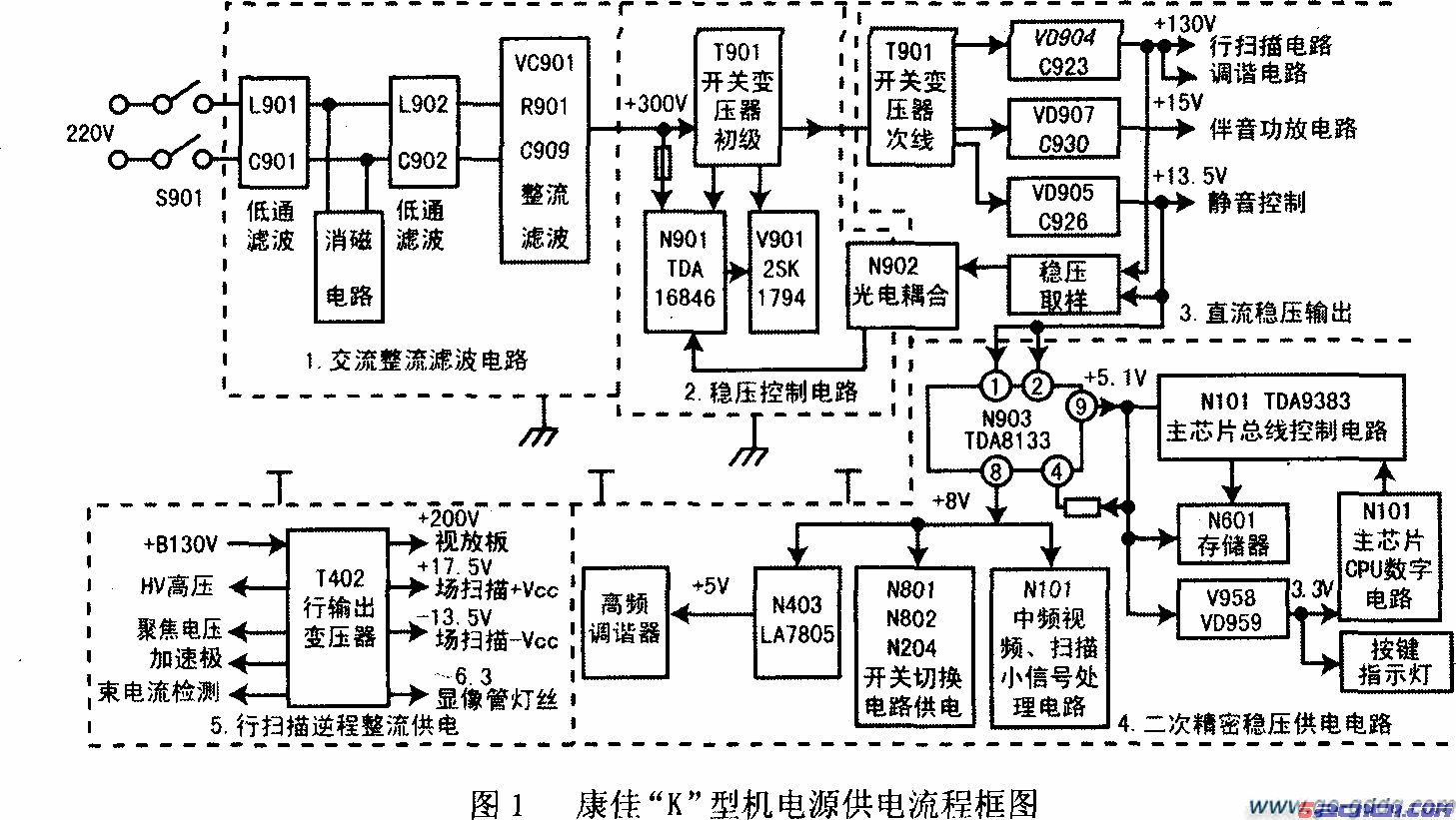

康佳“K”型机的供电电路主要由五部分组成。
1.交流整流滤波输出电路。它采用传统的二级共模低通滤波电路,隔离交流电网与本机开关稳压电源的高频干扰,再采用桥式整流器配以大容量电解电容平滑滤波,输出约300V左右未稳直流电压,为后续开关稳压电源电路提供原动力。
2.开关稳压电源稳压控制电路。它由西门子公司1998年推出的稳压控制集成电路TDA16846和大功率场效应管2SK1794为核心组成。TDA16846的内部电路由系列比较运算放大器、R.S触发器、与门逻辑控制器等电路组成,具有启动电流小,控制灵敏度高,外围元件少等特点。 3.直流稳压输出电路。由开关变压器次级的三组直流整流滤波电路分别输出B+130V直流电压,提供行扫描电路电源和+33V调谐电压;+15V直流电压提供伴音功放电路电源;+13.5V直流电压提供二次精密稳压电路和静音电路电源。
4.二次精密稳压输出电路。它的核心元件是带截止、复位和过热、欠压、短路保护功能的精密稳压集成电路TDA8133。由开关稳压电源提供约13.5V的电压,从TDA8133的①、②脚输入,正常状态时,TDA8133的⑧脚输出+8V直流电压,提供主芯片N101(TDA9383/80)的中频、视频、扫描小信号处理电路以及其他信号选择开关电路工作电源+8V电压还给N403(LA7805)提供输入电压,N403输出的+5v电压为高频调谐器及丽音电路提供工作电源。TDA8133的⑨脚输出+5.1V直流电压,为存储器和主芯片AVl、AV2切换等电路提电源,TDA8133⑨脚输出的+5.1V电压,还经V958、VD959组成的调整稳压电路输出+3.3V直流电压为主芯片N101的微处理器数字逻辑电路提供工作电源。
5.行扫描逆程整流输出供电。行扫描输出电路正常工作时,经行输出变压器内部整流输出30KV以下极高压,7KV聚焦电压(可调),400V加速极电压(可调)。另外还通过绕组取样,外部整流二极管分别整流输出+190V视放电压,+17.5V场扫描+VCC,-13.5V场扫描-VCC等直流电压,以及6.3V交流灯丝电压。
康佳“K”型机的供电系统中的1、2、3、5部分电路与普通彩电的供电系统结构基本相同,其独睁之处在于第4部分的二次精密稳压供电电路,这部分电路的特点是待机控制、微处理器复位功能并具有欠压、过流、过热保护功能,第四部分电路是检修工作的重点和难点。
康佳“K”型机电源供电电路流程由图1所示。部分电路原理及元件功能将在后续文中予以介绍。
