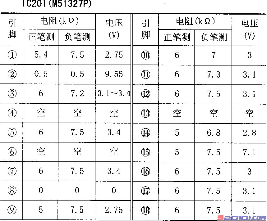

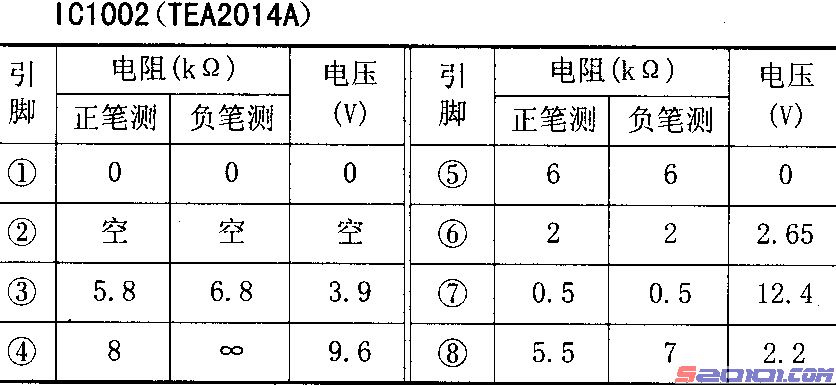

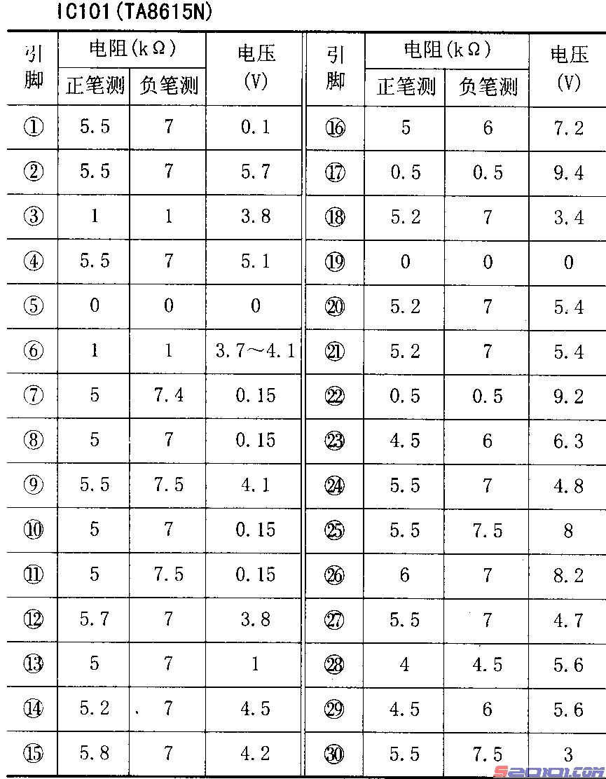

康佳T2806A彩电实测数据-TA8615N、M51327P、TEA2014A
