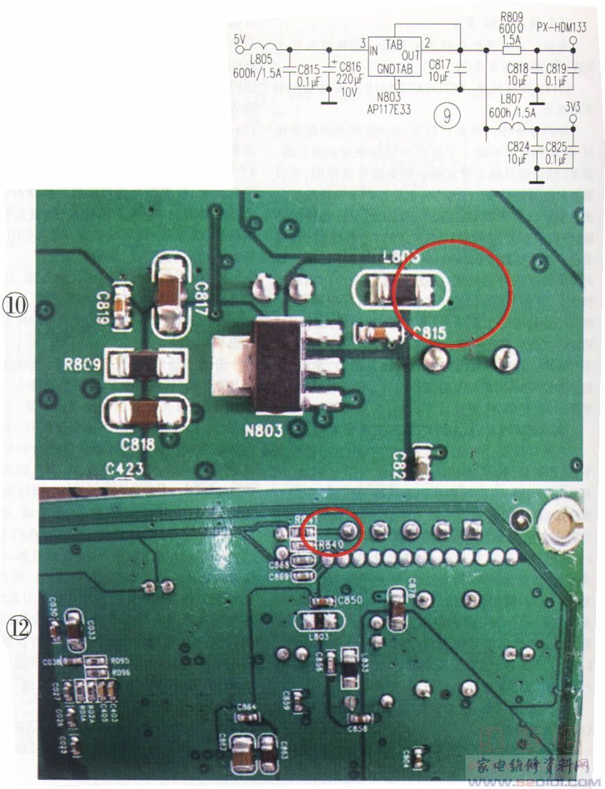

【例4】故障现象:指示灯正常(绿灯),转台有声音,无图像,屏幕有竖条,背光灯亮。
分析与检修:指示灯正常、声音正常、背光灯亮,说明CPU、伴音等部分正常;屏上有竖条,说明屏供电正常;但无图、有黑条,可确定是数字电路部分没有正常工作。对数字电路部分的检修首先要检查供电,数字部分的供电主要有N803产生的3.3V,N870产生的1.8V,N833产生的2.5V。对这几部分的供电经仔细测量发现,无3.3V电压输出,再测N803供电也无输入,沿着电路向前级检查测量,发现L805断路(如图9)。更换后试机恢复正常。
故障点实物图片见图10,此故障元件位置在板子的背面。

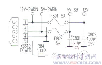

【例5】:故障现象:指示灯亮,三无。
分析与检修:指示灯亮,说明5V正常。三无,首先要测量电源板输出的5V、12V、24V三个电压。在测量中发现,12V和24V无输出。对电源板的引脚功能分析可知,电源板的第②脚和数字板的第⑤脚相连,是CPU送出的遥控开关机控制脚,正常工作时CPU送到XS619插座第⑤脚的控制信号为高电位(3V以上),这时12V和24V才有输出,整个机器才能正常工作。
测量12V和24V无电压,同时测得⑤脚为低电位,说明CPU控制信号不正常,测得CPU开关机控制脚(23脚)在遥控开/关机时有变化,说明在CPU的23脚和电源板排插XS619第⑤脚间有断路或短路,对此电路检查发现,电路中接的V003的集电极电压可以随遥控开/关机变化。
继续向后级检查,发现电阻R841断路。更换后试机,一切恢复正常。故障点实物图片见图12,此故障元件位置在板子的背面。

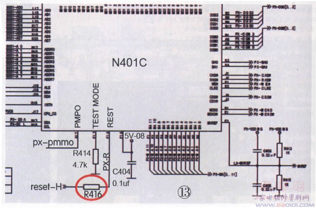

分析与检修:指示灯亮,可以断定5V电压正常。对于二无,还是要先测电源板的输出电压;测量发现12V和24V无输出,再测电源板的②脚,发现遥控开/关机控制信号为低电位,再测量CPU的23脚,发现也为低电位,无开机信号,CPU工作不正常。只要下面这些部位(电路)有问题,就可能造成工作不正常:(1)CPU供电;(2)CPU晶振;(3)CPU复位;(4)CPU总线;(5)程序存储器(6)CPU 35脚对N401复位信号未送到N401。
对以上几种情况,检修时可以先从简单处入手。供电很容易测,晶振可以代换,总线电压在3~4V左右,有跳动。复位信号在开机时有高低的变化,程序存储器只能代换。在对机器的测量中发现,CPU的35脚开机时有电压波动,而N401的复位脚开机时无电压波动,再进一步检查,发现R416断路(或短路)(见图13)。故障点实物图片见图14,此故障元件位置在板子的背面。

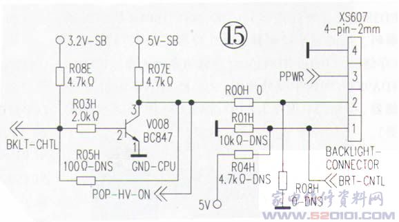

分析与检修:声音正常,背光灯不亮,可初步判断数字板上的CPU部分工作正常。首先要检查逆变器板(背光灯驱动板)的供电和控制电路。37英寸的逆变器板(配中华屏)共有14个引脚。其中①~⑤脚是供电脚(24V),⑥~⑩脚是地;11脚空脚,12脚逆变器开关,13脚背光灯亮度控制脚,14脚接地。正常工作时,①~⑤脚24V,12脚5V,13脚在3.7V左右(根据亮度不同,电压也不同)。在此机的检测中,测量发现13脚电压为零,测得控制端R03H电压很低,只有0.3V左右,V006 c极电压为零,对电路进行阻值测量,发现V006的c~e结击穿短路(见图15),更换后故障排除。

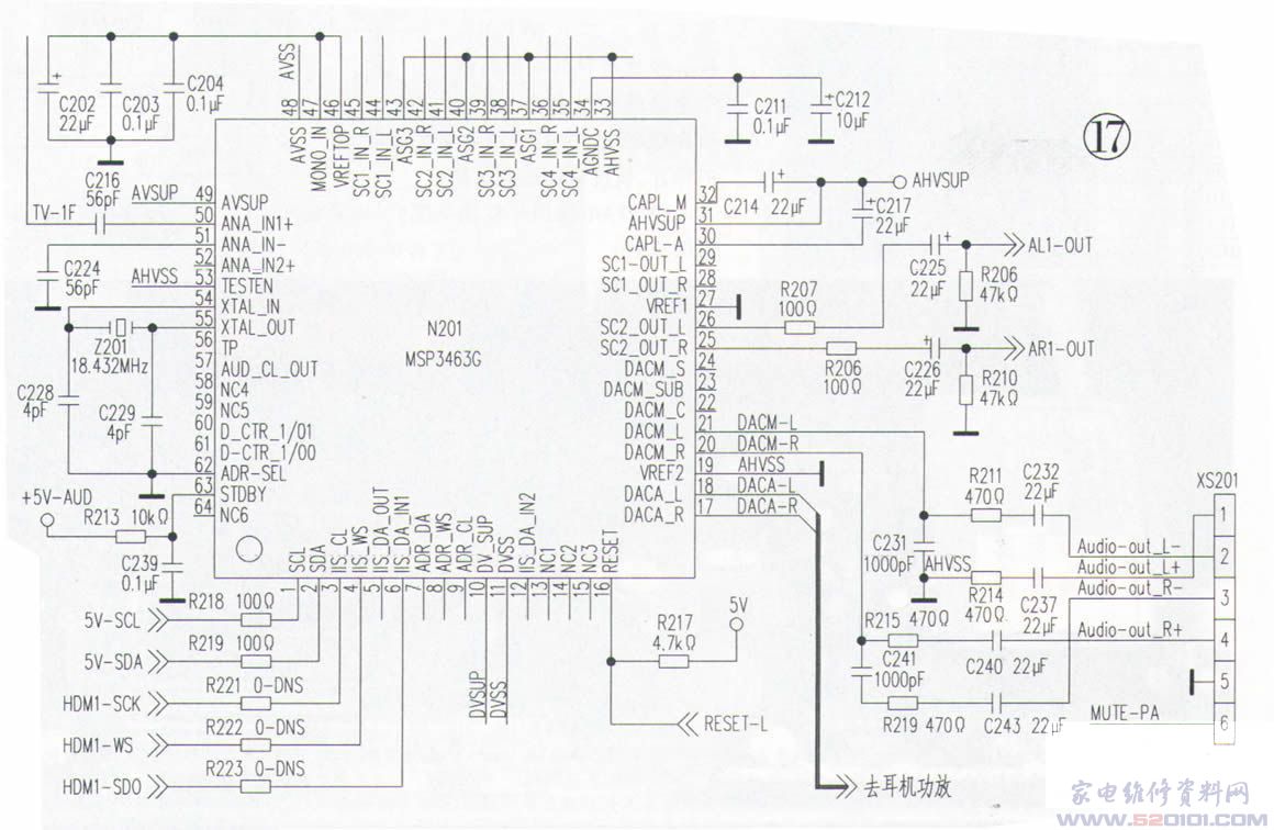

分析与检修:有图无声,首先应检查伴音功放电路,测得供电正常,静音电路控制也在正常状态,用干扰法,可听到喇叭里有声音,说明伴音功放部分正常,故障出现在N201及N104这两个部分,用干扰法对N201的声音输入脚50脚进行干扰,喇叭没有反应,可确定故障就在N201部分。对N201进行检查,对供电、晶振、复位、总线逐一检查,当测到总线的时钟线时,电压偏低,进一步检查,发现R218开路(见图17)。更换后故障捧除。故障点实物图见图18。

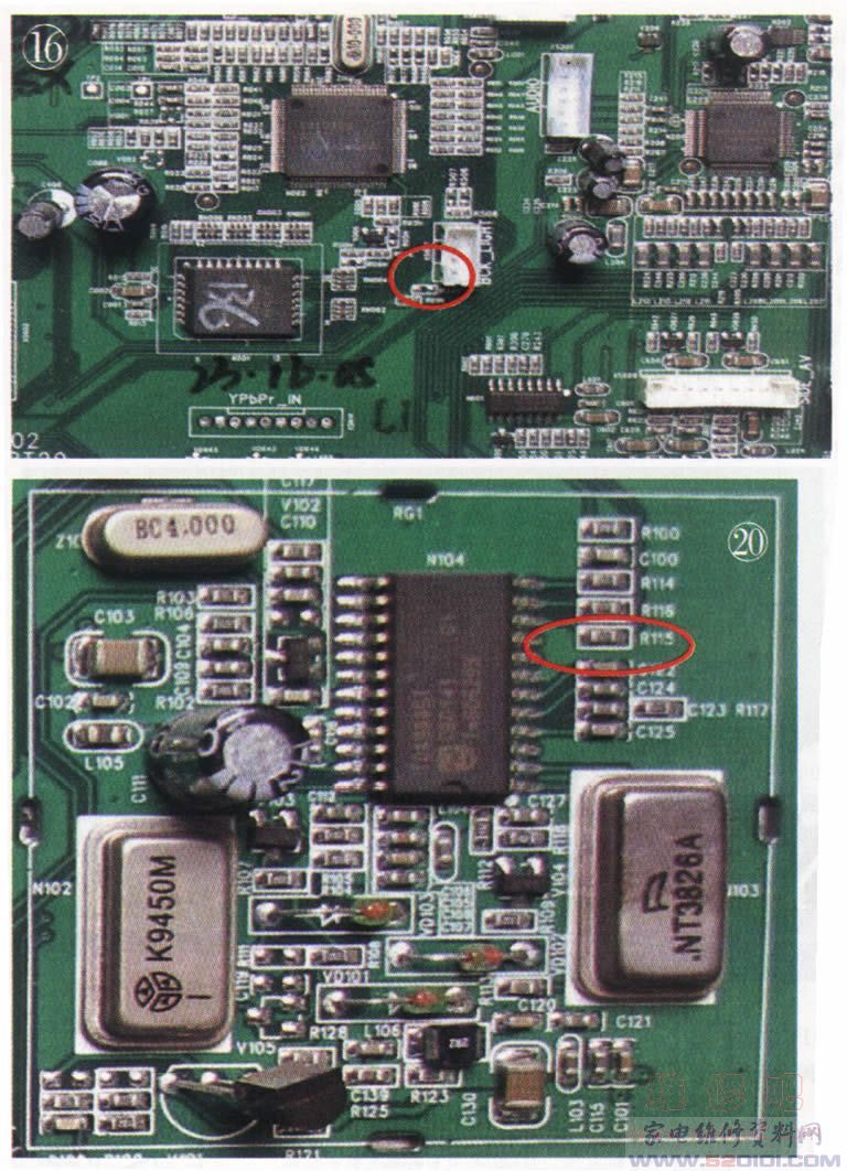

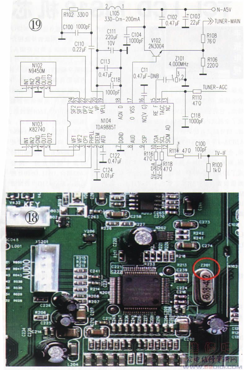

分析与检修:首先还是要根据故障现象来确定检修范围。有雪花点可初步断定N401及后面部分电路正常.故障部位可能在中放电路和高放电路(也可先用AV信号试一下)。由雪花点稀少的现象,可分析故障部位在中放电路,对中放(N104)检查,当测到总线脚时发现电压偏低,再对总线进一步检查,发现R115开路(见图19),更换后故障排除。故障点实物图见图20
