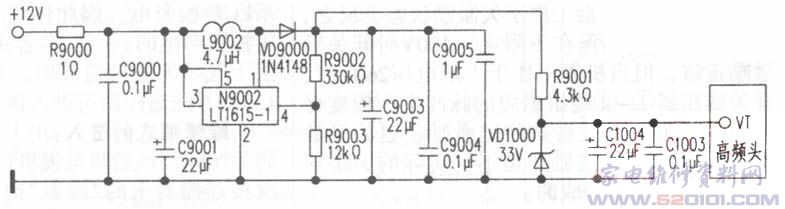

分析与检修:开机测得公共通道+12V、+5V工作电压正常,而测得高频头VT端+33V调谐电压却为0V,将电路与VT端断开,+33V电压仍为0V,说明故障发生在+33V电压形成电路上(如图)。
该机+33V电压形成电路采用新型微功率增强型DC—DC升压变换器N9002(LT1615-1),+12V电压经N9002、L9002(4.7uH)升压,VD9000(1N4148)、C9003(22uF)整流滤波后,获得+35V直流电压,再经过R9001(4.3k)和VD1000(33V)调整到+33V电压,加至高频头VT端。
检修时,首先测得VD9000负极+35V电压为0V,外观检查发现R9000(1Ω)表面有烧焦痕迹,继而测得R9000断路,C9001(22uF)漏电,将R9000和C91301一同更换后试机,VD9000负极有+35V电压,但高频头VTD端电压仍为0V,说明电路还存在故障。
继续对相关电路作测量检查,在测量时,当万用表表笔接触电路时,故障突然消失,表笔松开后,故障又出现了,说明电路存在接触不良。用放大镜仔细观察电路板上各元件焊点,果然发现R9001一端焊点有松动,将虚焊点重新焊好后试机,机子恢复正常,故障排除。
