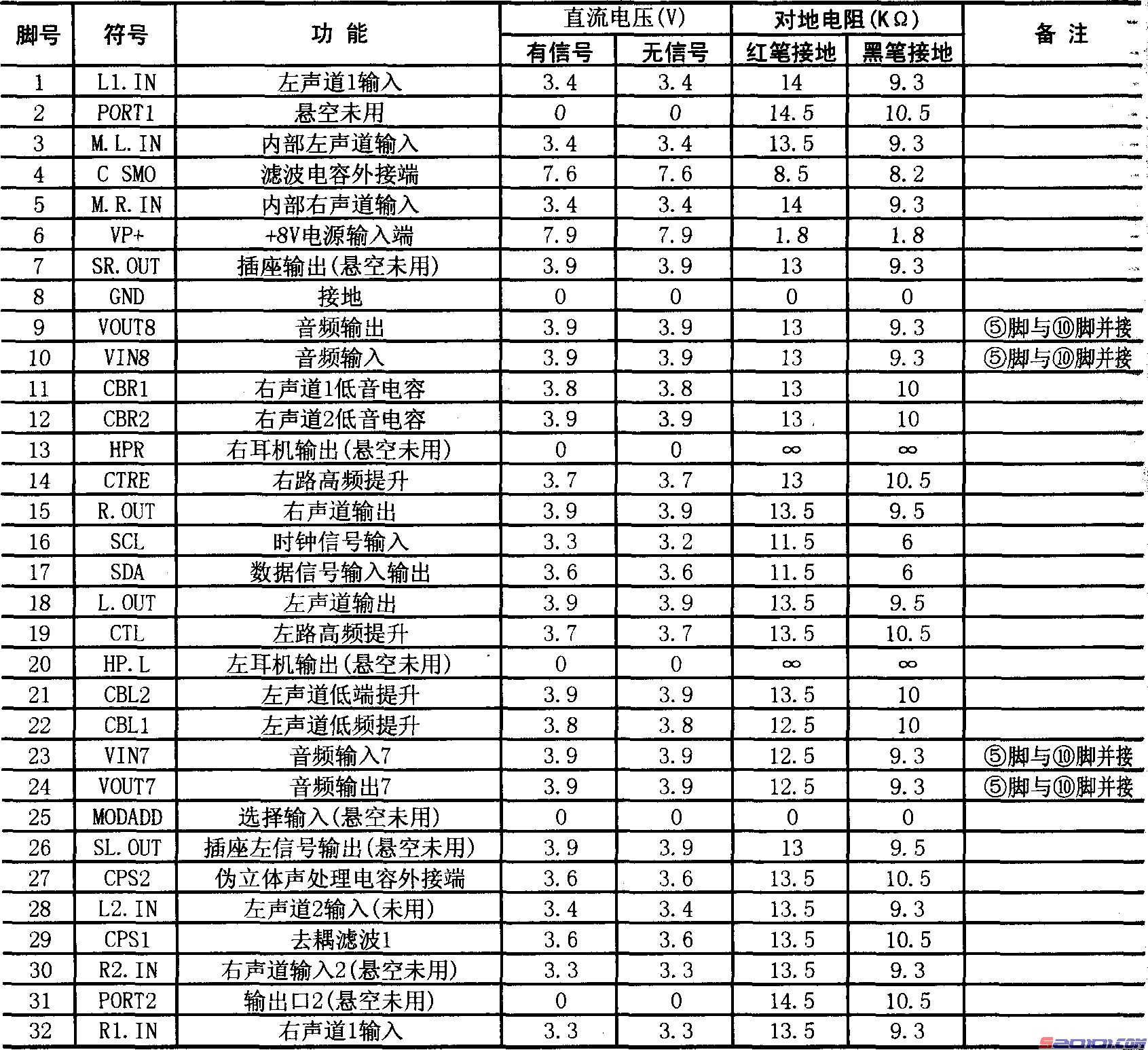

康佳LC-TM l520G/1580G液晶电视实测检修参考数据-IC201(TDA9859)高保真音频处理器在(LC-TMl520G)实测检修参考数据
