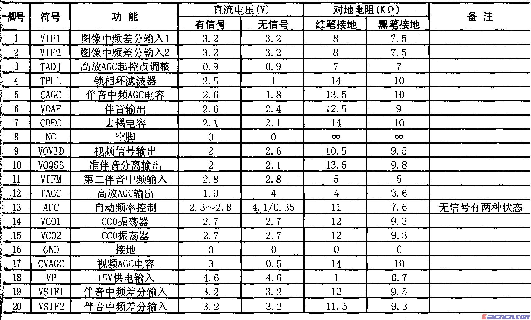

康佳LC-TM l520G/1580G液晶电视实测检修参考数据-Icl01 TDA9808T视频、音频准分离处理器(在Lc-TMl520G)实测检修参考数据

康佳LC-TM 1520G/1580G液晶电视实测检修
