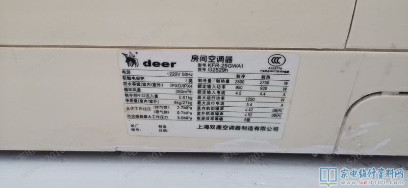

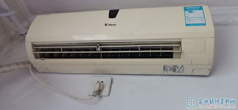

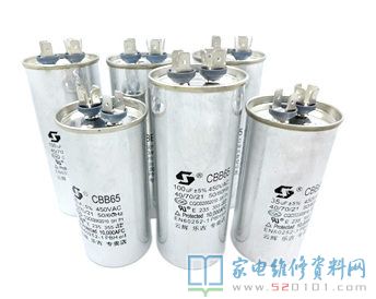

上门检修一台上海产的双鹿KFR-25GWA1型1P挂机,故障表现为遥控器启动,约3分钟后空调显示E4代码,不制冷。后查出是外机压缩机启动电容故障,更换后故障排除,制冷一切正常。
