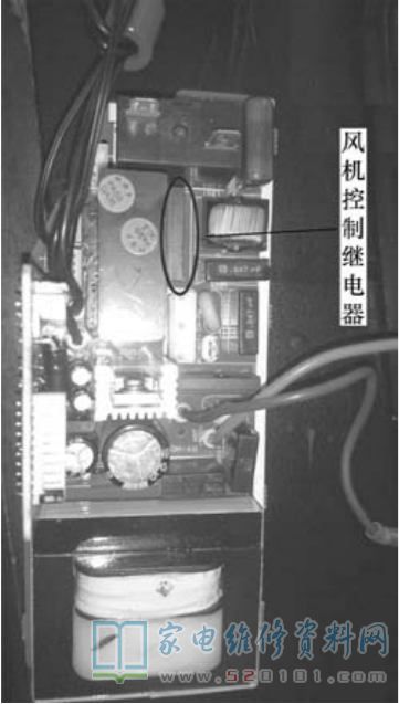

一台松下HC10KB1空调器插电不开机,风扇就立即转动,开机制冷正常。根据故障现象,初步可判断为风机控制电路存在故障,需要拆板维修。拆机,检测室内机电脑板上风机控制继电器是否粘连或晶闸管击穿。经查为继电器损坏。该机风机控制继电器为固态继电器,如图1所示。
更换相同规格风机控制继电器,即可排除故障。
