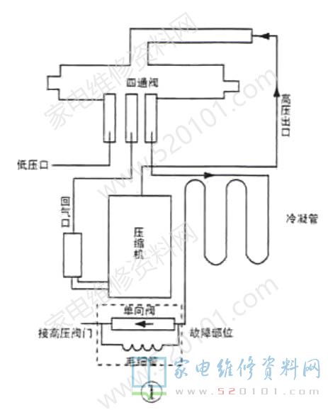

答:根据提问者的问题描述,可判定该机的故障现象就是堵,所谓堵不是堵冰而是脏堵,堵的部位应该是单项阀和毛细管(即连接与高压口和蒸发器),单温机没有单向阀,单向阀在制泠时应该是畅通的,即制冷剂由冷凝器流向机内蒸发器进行蒸发,就是因为单向阀体进了较脏的物质,使其堵塞,制冷剂此时流动的路径由原来的阀体转为跨接于阀体两端的毛细管,此时流过制冷剂的毛细管也是很少量的,因为阀体不畅通了,毛细管又在阀体两端跨接,这样就形成了作者描述的高压管一直结霜,而低压管为负压,示意图如图1所示。
