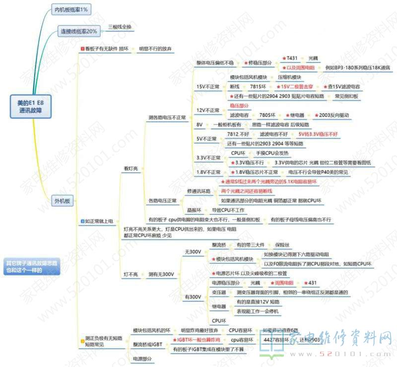

美的空调出现E1和E8故障代码的维修思路
