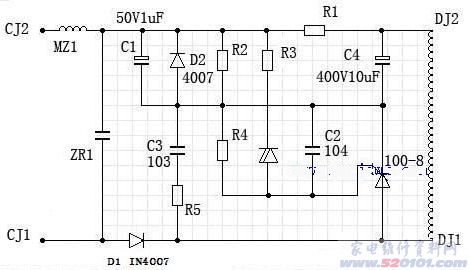

美的冰箱SDF0.8 3/2脉冲电磁阀电路图
2013-08-03
作者:学无止境整理
17327
接修一台美的BCD-219TM冰箱短路、出烟了,查出脉冲电磁阀SDF0.8 3/2可控硅炸了,用实物绘出了电磁阀电路图。
测出线圈阻值280Ω,换C2、R4、双向二极管、可控硅后修复。
