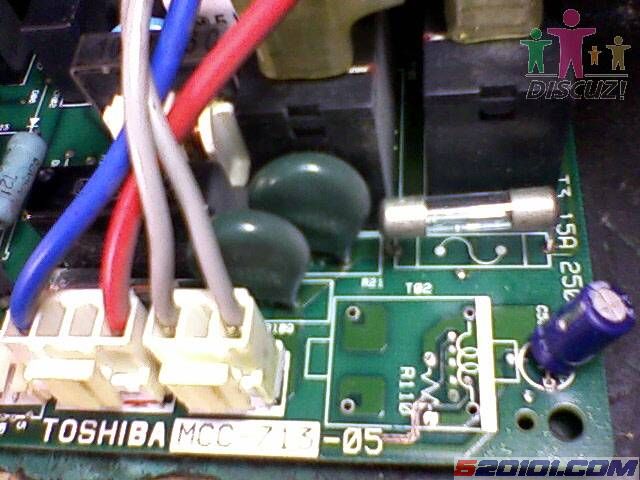

型号忘了,故障现象是开机后室内机风机运转两分钟后指示灯闪,外机不启动。之后全部功能不受控,只有把电源插头拔掉,重新开机,重复以上循环。。。。。。
故障锁定在电脑板,检查供电,管温,室温感温包阻值正常,检查可疑元件,不见收效。最后发现有一47UF/16V电解漏液,把线路板铜粕走线腐食,开路了!
把漏液电容换掉,把电路走线焊连好,上机,故障排除!
