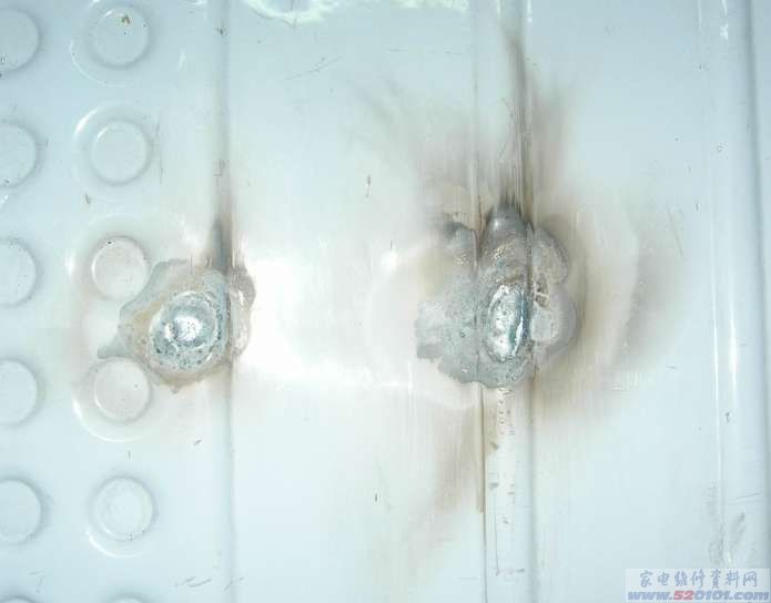

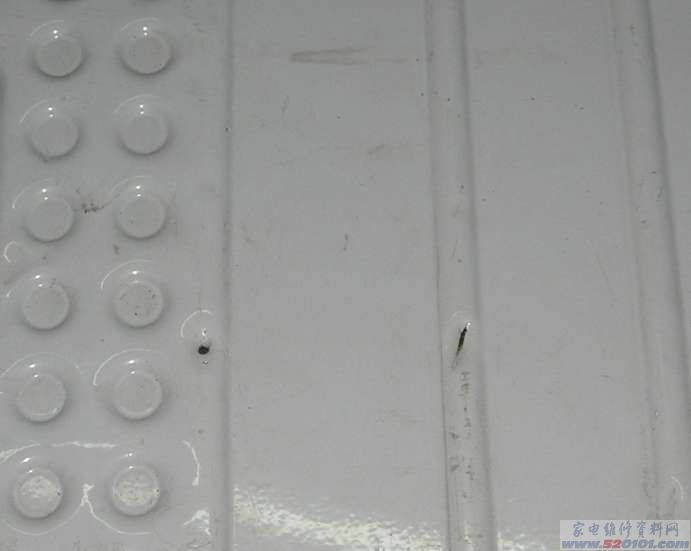

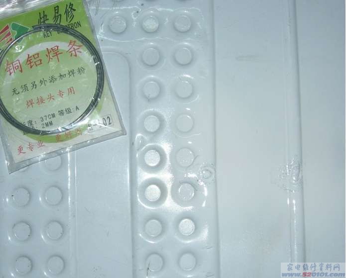

一般立式展柜很多是采用铝制吹胀式蒸发器,实际维修中时常遇到由外力引起的损坏,以前的维修方法大多是用胶修补,但是外观不好而且维修的质量也不敢保证,为此本人做了实验,证明完全可以采用焊接补漏。
