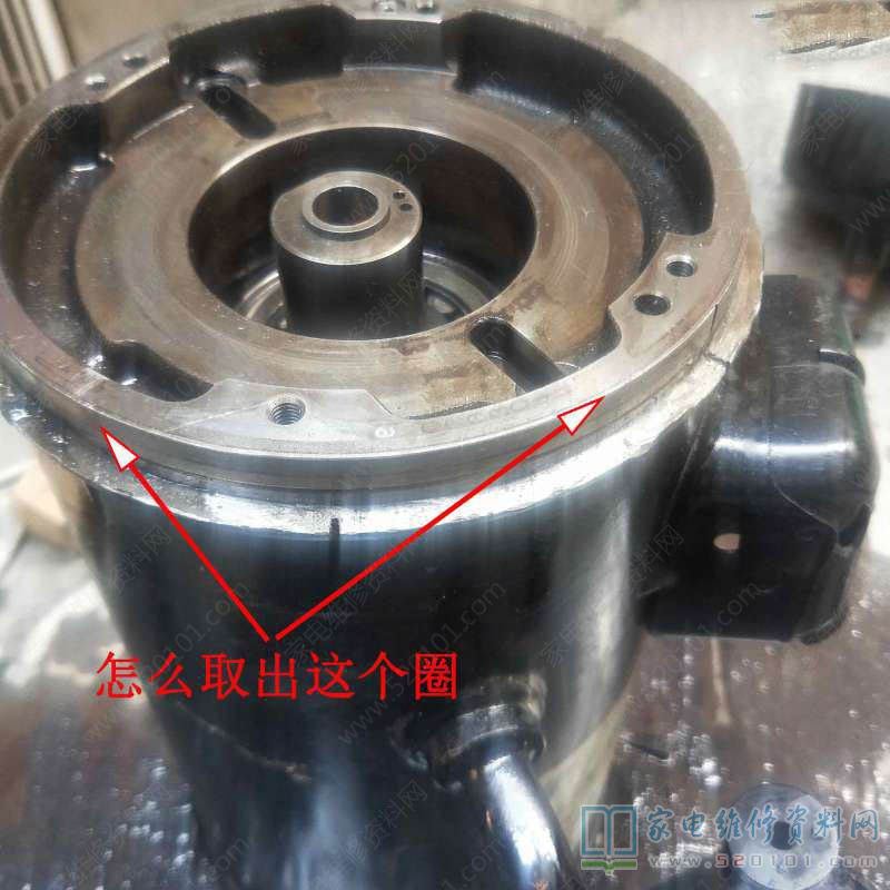

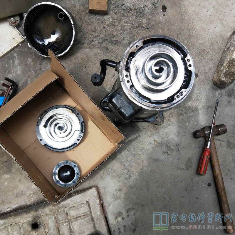

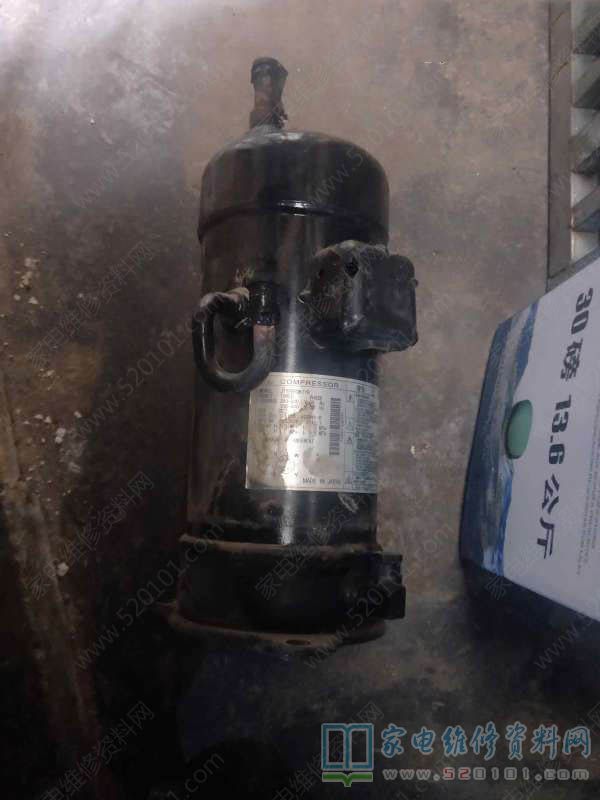

最近维修一台大金空调,由于好奇心,将压缩机JT1FBYDKTYR拆解,用角磨机顺着焊缝边缘环切,只能切5MM深,不能切得太深,如下图所示,仅供欣赏。
