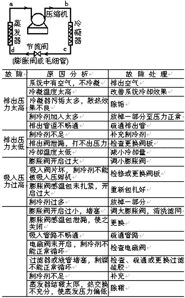

制冷系统之所以能制冷,是基于以下原理:当物质由液态变为气态时,吸收周围物体的热量;而由气态变为液态时,又向周围物体发散热量。因此要制冷,必须有实现循环的装置(即压缩机),并消耗能量。
制冷系统必须具有以下4个基本部分:蒸发器、压缩机、冷凝器、节流阀(膨胀阀或毛细管)。它们之间用管线连接,组成制冷的循环系统,如附图所示。蒸发器作液态制冷剂蒸发用,借被冷却物的热量使制冷剂在低温和相应的压力下蒸发变为蒸汽,从而吸收被冷却物的热量,该过程为定压蒸发吸热过程(图中d→a)。来自蒸发器的制冷剂蒸汽,由压缩机做功,压缩成高温高压的蒸汽,这一过程为绝热压缩过程(图中a→b)。当高温高压的蒸汽经过冷凝器时,被冷凝为液态,向外界环境散热,该过程为定压冷凝放热过程(图中b→c)。节流阀用来调节进入蒸发器的液态制冷剂,当液态制冷剂通过小孔时,产生节流现象,该过程为绝热膨胀过程(图中c→d)。由于这一过程,同时由于压缩机的运转,吸收在蒸发器内生成的蒸汽,则节流阀中液态制冷剂的压力由冷凝压力降为蒸发压力,制冷剂在蒸发器内蒸发并吸收周围的热量。这样不断循环,冷室内的温度就会逐渐降低,达到制冷目的。
上述4个部分仅为制冷系统的基本部分,实际上,一个完整的制冷系统还包括储液罐、过滤器、温控器、自动保护装置以及电控装置等,而且,随着自动化程度不断发展,制冷系统的电路系统也越来越复杂,一名合格的维修人员还必须懂得电气控制知识。限于篇幅本文不涉及。

目前,常用的有13号、18号、25号和30号4种规格。 3.常见故障分析与处理 制冷系统所有故障最终都表现为不制冷或效果差,常见故障(管压)的分析与处理方法如附表所示。
