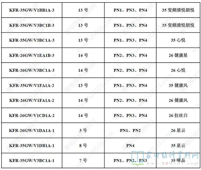

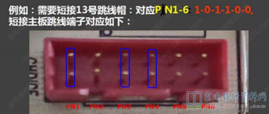

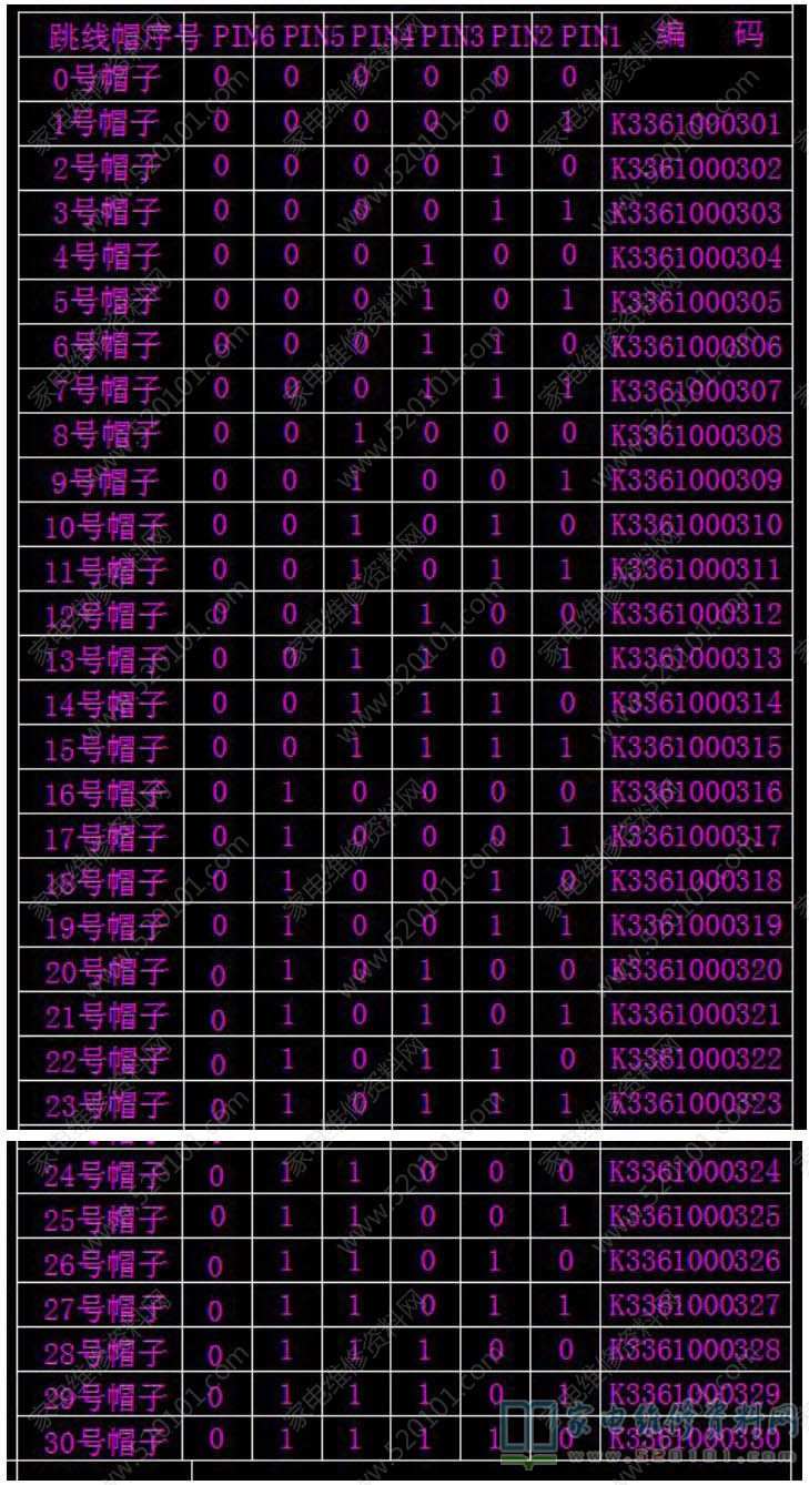

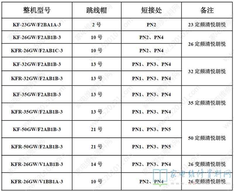

关于创维空调更换内机板后报L0,售后配件控制板为保证通用性,配件均不带跳线帽,更换新控制板时需将原旧版控制板跳线帽拆到新板上。
