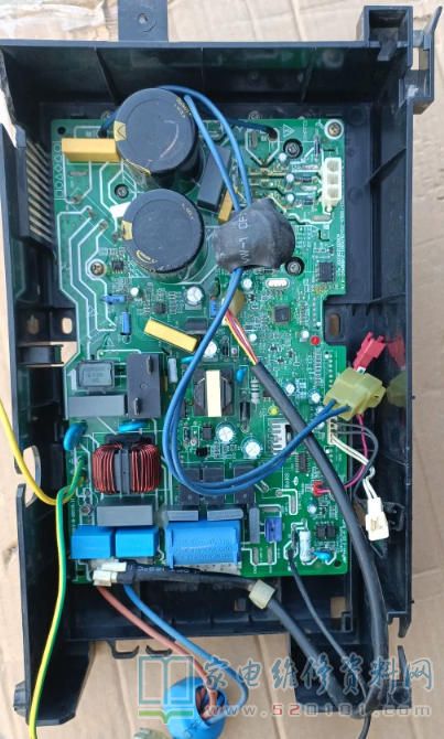

美的空调202302100904板报E1故障的维修
2023-05-25
作者:chenglzxl
1267
一台美的空调,采用的是202302100904板,报故障E1。折外机,黄灯暗,红灯不亮。7815输出8v。3.3v输出偏低。换电源贴片电阻1802,472。板号R50R32。开机正常。
