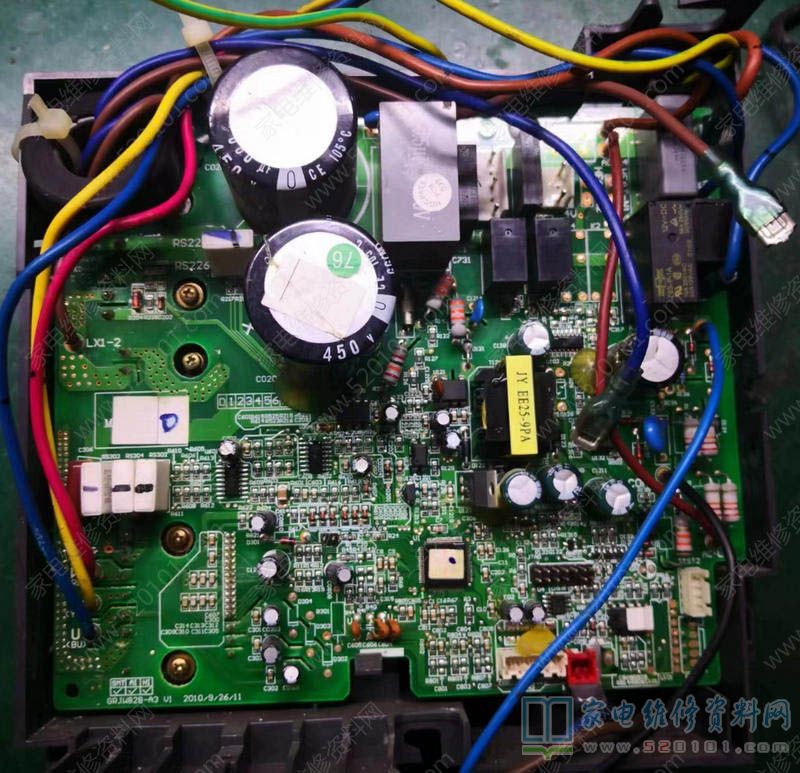

格力变频W8283主板E6故障代码的原因
2023-04-07
作者:好运来电器
2247
格力主板W8283出现E6故障,用万用表在路测量R502电阻小于100K,拆除更换474,故障排除。
