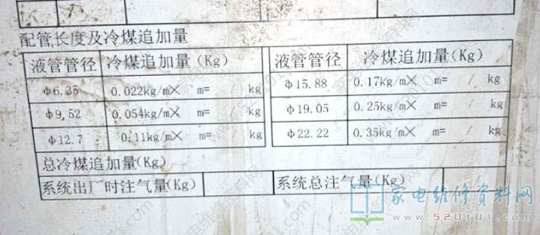

美的空调冷媒配管长度及冷媒追加量
2023-03-20
作者:yyd2011
2034
空调加氟要严格按照铭牌加注,液管也就是细管多长需要补充,给大家分享一个表格做参考。
