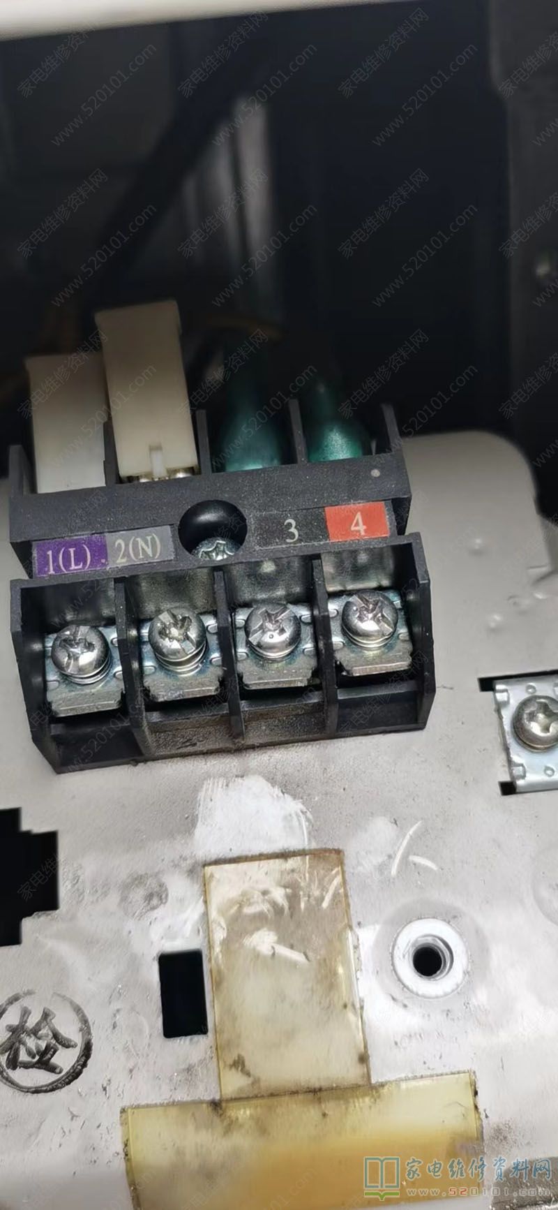

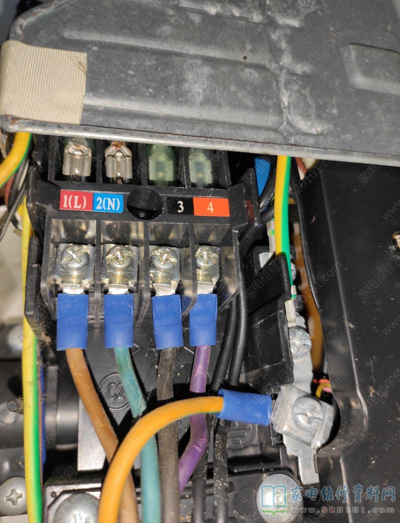

第一种接法如下图所示
棕色:1L
蓝色:2N
黑色:3

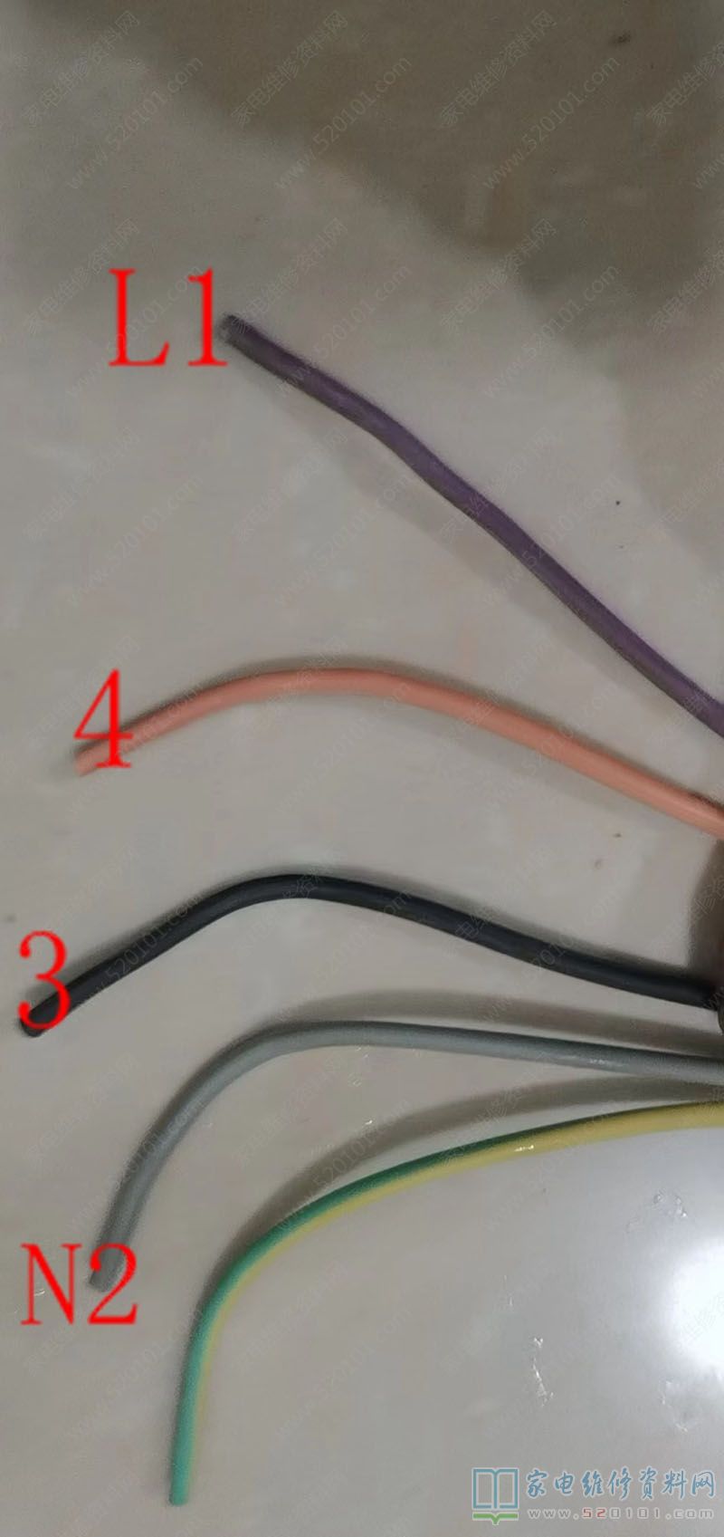

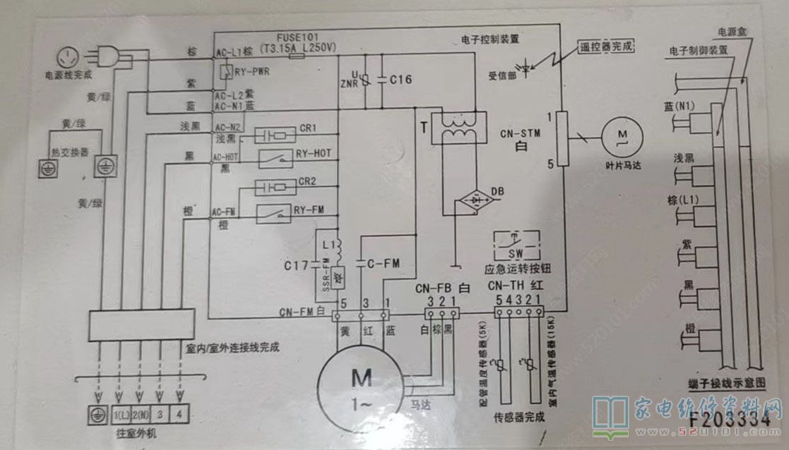

第二种松下接线图
L1紫色
N2浅黑色
3黑色
4橙色
