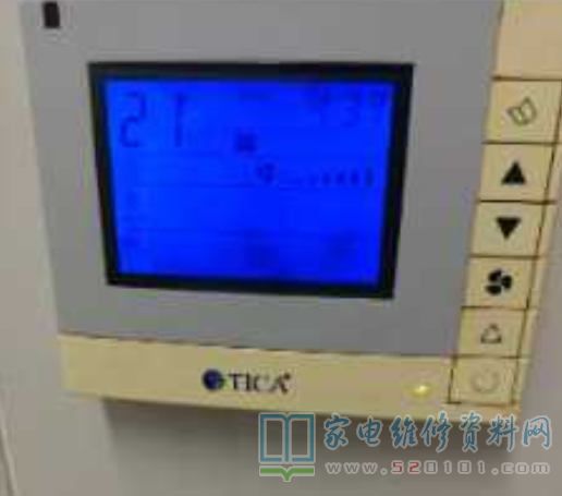

针对天加风管机操作面板解除锁定的方法是:同时按下“▼”和“模式”键(△)并持续三秒以上可退出按键锁定模式,以同样的方法也可以进入按键锁定模式。
