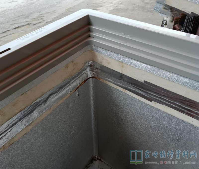

海尔冰柜不制冷的故障维修
2024-11-24
作者:hongmian
506

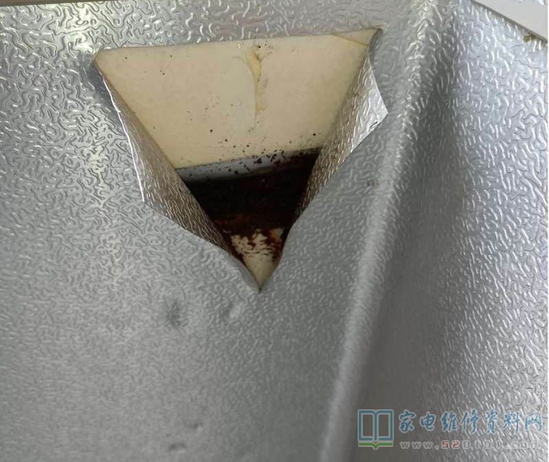

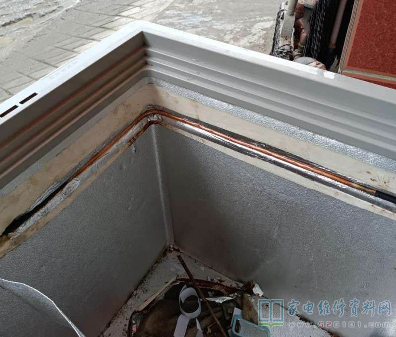

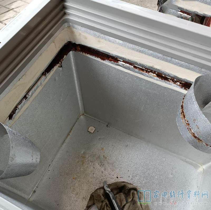

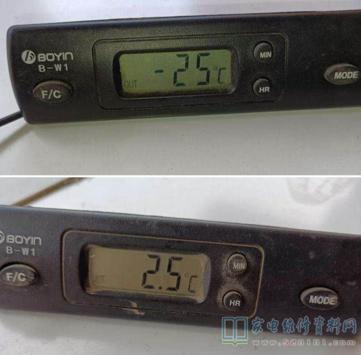

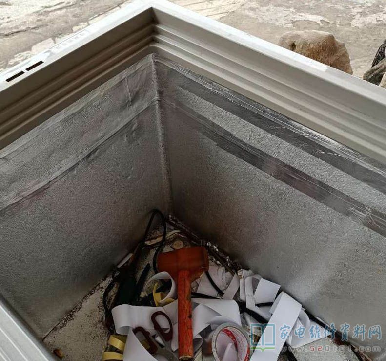

接修一台海尔FCD-270SE冰柜不制冷,打压低压很快漏,听到冷藏室有气体喷发声音,确定位置后用锋利的美工刀把铝板切割一个口子确认,发现生锈腐蚀严重,沿着管道一路划开,直到没有腐蚀的管路,切掉换上一段8MM铜管,清除干净贴好铝箔,打压20公斤一天不漏开始粘胶水贴好铝板,再贴上铝箔密封。换掉过滤器抽空加氟试机5档完美开停机交付。
