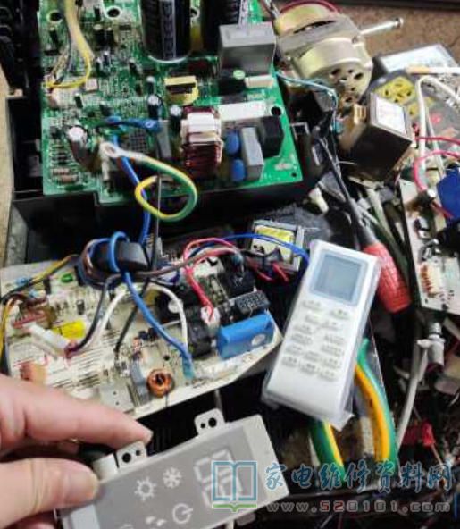

格力空调出现E6代码的通病故障维修
2024-10-16
作者:caofang
492
关于格力空调出现有时开机正常,几分钟到一个小时不定时出现E6,有时开机就E6等一会也是不定时就能正常等通病故障,请重点检查R502(470K),更换后故障修复。
