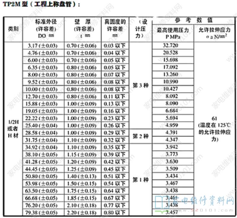

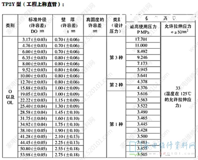

1、制冷剂配管用铜管的选择参数及允许值

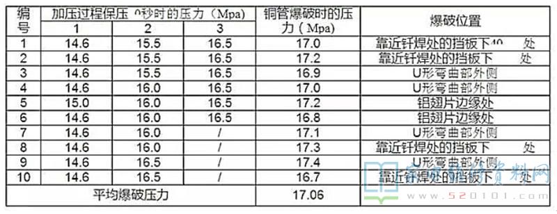

2、热交换器耐压爆破试验数据

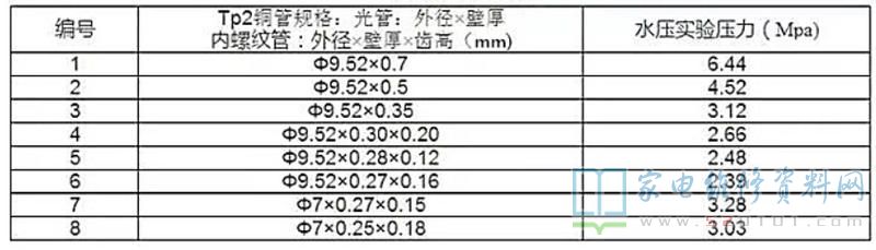

3、几种空调铜管的试验压力

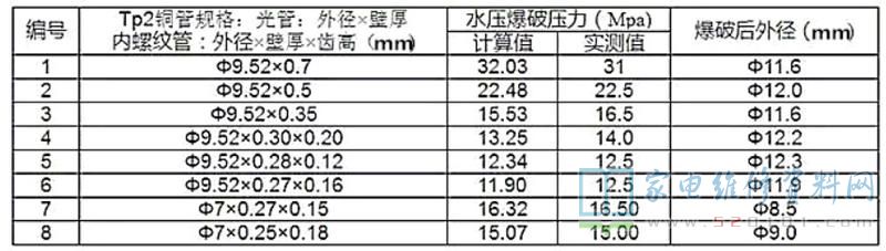

4、几种空调制冷铜管爆破压力的计算值和实测值
