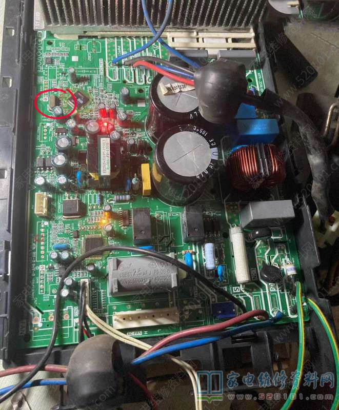

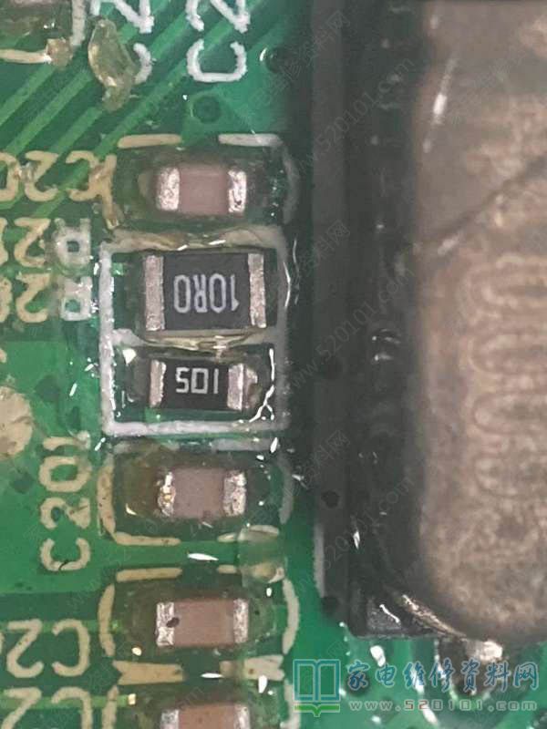

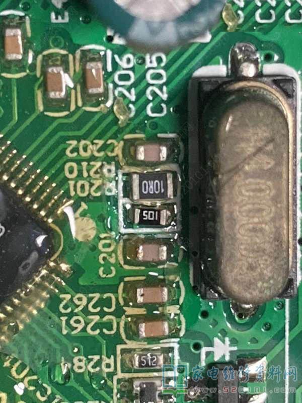

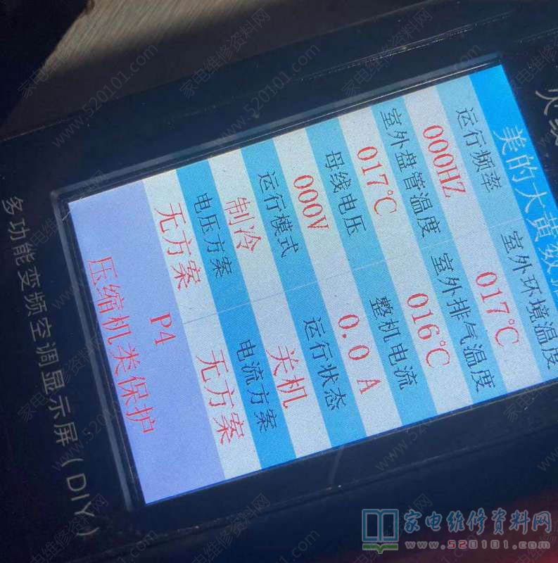

这块板子是6路驱动,位置检测没有任何问题,开机压缩机不动马上就报P4,这个就比较不好玩了。
311第二脚是什么功能?怎么会引起P4?105那个电阻丝好的,10欧姆这个电阻坏了,电路上没找到这个10欧的电阻。
