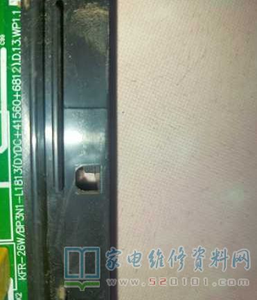

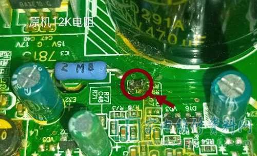

接修一台美的冷俊星变频空调,故障表现为开机外机不启动,几分钟后显示P1故障代码,经查询是贴片电阻R129阻值变大导致的(原机12K,变成78K)引起,更换后正常。
