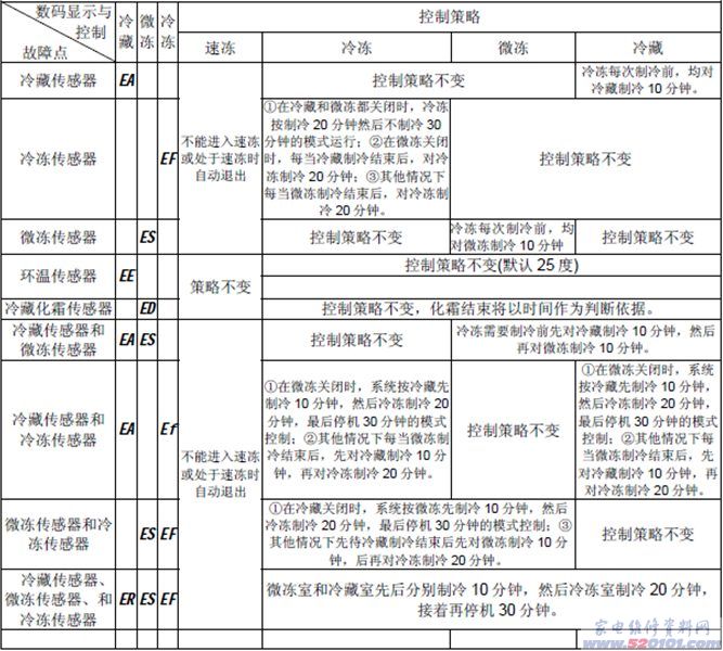

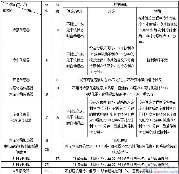

康佳电脑冰箱故障代码(图)
2013-06-27
作者:康佳售后
5333
康佳普通电脑冰箱故障代码
BCD-558WEP BCD-556WEDP故障代码
