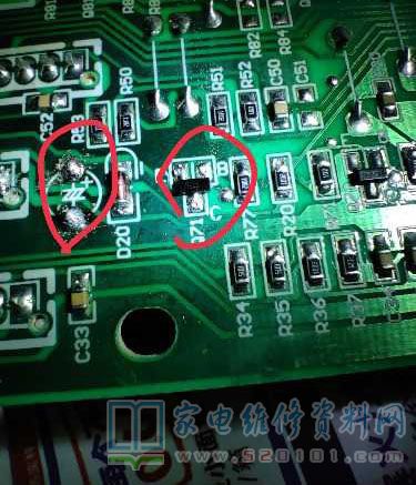

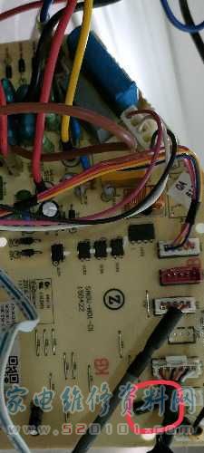

志高变频空调显示F4故障代码的维修
2022-08-07
作者:凡凡
2881
接修一台志高变频空调,显示F4故障代码,原因为内风机传感器5V供电滤波电容短路,导致供电三极管损坏,拆除此三极管后直接用0欧姆贴片电阻接在c/e后修复,仅供大家参考。
