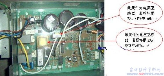

FA |
电流、电压互感器故障 |
详见附录二(三) |
建议更换电源板
见附录二(一)图) |

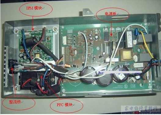

一、室外机电路板名称定义如下图所示:
备注:IPM模块也叫室外模块板

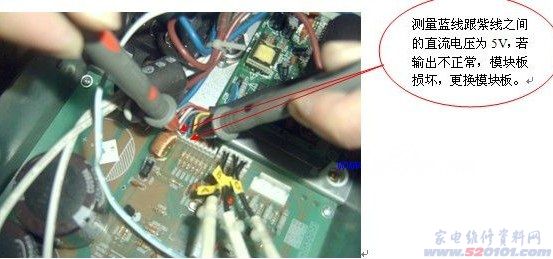

二、室内外通信故障检测。

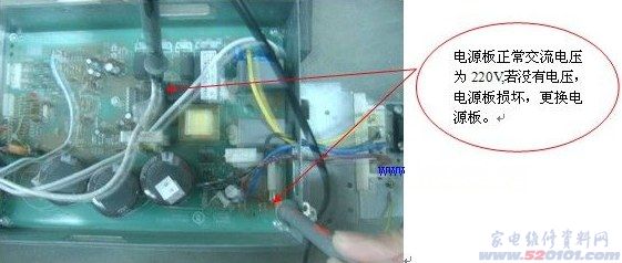

1、室外板上电源灯不亮时,可以通过以下方式检测如下图所示:
(1)、用万用表测量输入电压

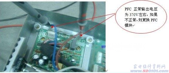

(2)、如测得输入电压正常可以检测电源板上以下两点电压:

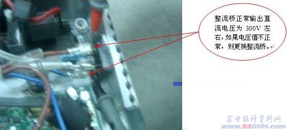

(3)、如果测得以上电压都正常测量整流桥输出电压:
