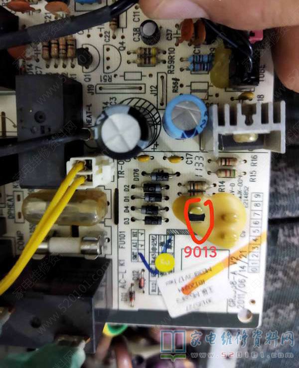

格力Q力1.5P定频空调器通电报U8代码的维修
2022-08-07
作者:电工晨
3781
接修一台格力Q力系列1.5P定频空调器,故障表现为U8代码,拆机换电路板鼓包电容,补焊图中红圈处9013三极管后上电正常,内风机正常启动。
