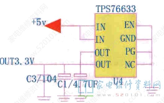

TP76633是贴片8脚DC-DC变换器,输入电压5v,输出电压3.3v,类似我们常见的直插78系列稳压器和贴片1117系列,其结构和原理局部电路如图所示。
