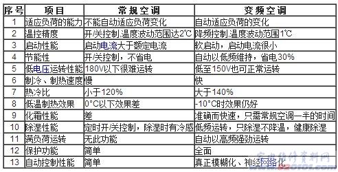

变频空调与普通空调的比较,变频空调的优点
变频空调特点

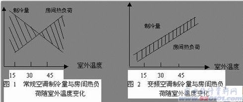

1.适应负荷的能力
如下图,常规空调的制冷能力随着室外温度的上升而下降,而房间热负荷随室外温度上升而上升,这样,在室外温度较高,本需要空调向房间输出更大冷量时,常规空调往往制冷量不足,影响舒适性;而在室外温度较低时,本需要空调向房间输出较小冷量,常规空调往往制冷量过盛,白白浪费电力。而变频空调通过压缩机转速的变化,可以实现制冷量随室外温度的上升而上升,下降而下降,这样就实现了制冷量与房间热负荷的自动匹配,改善了舒适性,也节省了电力。
变频空调调节制冷量的原理如下:
一定工况下,制冷量与制冷剂质量流量成正比,
即 Q = q . m
式中,Q — 制冷量
q — 制冷剂单位质量制冷量
m — 制冷剂质量流量
一定工况下,制冷剂质量流量与压缩机转速成正比例函数关系,
即 m = f ( N )
式中 f — 制冷剂质量流量与压缩机转速的函数关系,不同结构的压缩机此关系式不同
N — 压缩机转速
综合上两式,就可以通过调节压缩机转速实现空调制冷量的调节,这正是直流或交流变频空调变频能量调节的原理。

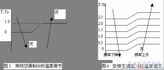

2.温度调节方法
以制冷状态为例,图3表示的为常规空调的温度调节方法,其中T为室内温度,Ts为设定温度,达到设定温度压机停,室内温度高于设定温度1度,压缩机重新开启。图4为变频空调的温度调节方法,室温每降低0.5度,运转频率就降低一档,相反,室温每升高0.5度,运转频率就升高一档,即室温越高,运转频率越大,以便空调快速制冷,室温越接近设定温度,运转频率就越小,提供的制冷量也越小,以维持室温在设定温度附近,温度波动小。

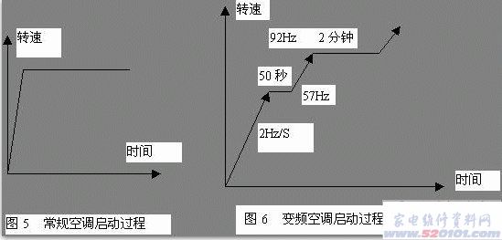

3.启动、运转性能
下图5、图6分别为常规空调、变频空调启动时转速曲线。常规空调以定频启动、定速运转。变频空调低频启动、变频运转。
4.节能性
常规空调开/关方法控制,压缩机开关频繁,耗电多。变频空调自动以低频维持室温基本恒定,避免压缩机频繁开启,比常规空调省电30%左右。

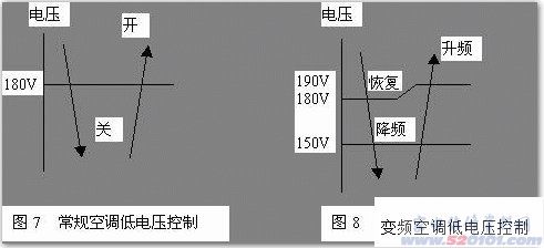

5.低电压运转性能
常规空调在电压低于180V左右时,压缩机就不能启动,而变频空调在电压很低时,降频启动,降低启动时的负荷,最低启动电压可达150V。
6.热冷比
常规空调制冷、制热压缩机转速一样,只能通过系统匹配提高热冷比,局限性很大。
变频空调制热时压缩机转速比制冷时高许多,所以热冷比可高达140%以上。(制热时最高运转频率往往要比制冷最高运转频率高20Hz左右)
7.低温制热效果
常规空调压缩机转速恒定,0°C以下压缩机功率很低,实际上没有什么制热效果;
变频空调低温下以高频运转,制热量是常规空调的3、4倍。
8.满负荷运转
常规空调压缩机只有一种转速,不可能实现满负荷时的强劲运转;
变频空调在人多时、刚开机时或室内外温差较大时,可实现高频强劲运转。
9.保护功能
常规空调每次发生电流等保护均需停压缩机;
变频空调每当发生保护时均以适当的降频运转予以缓冲,可实现不停机保护,不影响用户的使用。

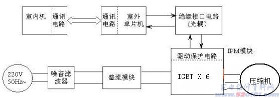

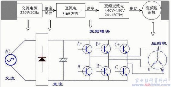

(2) 交流变频控制器的原理框图
变频控制器的原理框图如下所示,220V/50Hz的市电经整流滤波后得到310V左右的直流电,此直流电经过逆变后,就可以得到用以控制压缩机运转的变频电源。

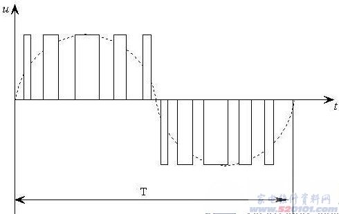

脉宽调制(PWM):在输出电压每半个周期内,把输出电压的波形分成若干个脉冲波,由于输出电压的平均值与脉冲的占空比(脉冲的宽度除以脉冲的周期称为占空比)成正比,所以在调节频率的同时,不改变脉冲电压幅度的大小,而是改变脉冲的占空比,可以实现变频也变压的效果。这种方法称为PWM(Pule Width Modulation)调制,PWM调制可以直接在逆变器中完成电压与频率的同时变化,控制电路比较简单。
由于PWM调制输出的电压波形和电流波形都是非正弦波,具有许多高次谐波成分,这样就使得输入到电机的能量不能得以充分选用,增加了损耗。为了使输出的波形接近于正弦波,提出了正弦波脉宽调制(SPWM)。
所谓SPWM调制,简单地来说,就是在进行脉宽调制时,使脉冲序列的占空比按照正弦波的规律进行变化,即,当正弦波幅值为最大值时,脉冲的宽度也最大,当正弦波幅值为最小值时,脉冲的宽度也最小(如下图所示)。这样,输出到电动机的脉冲序列就可以使得负载中的电流高次谐波成分大为减小,从而提高了电机的效率。SPWM波形的特点概括起来就是“等幅不等宽,两头窄中间宽”。

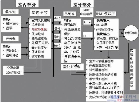

对于变频空调的电路,其室内机部分与常规空调相类似,比常规空调多一通讯电路。其主要部分集中在室外部分,室外电控有主控板、电源电路、变频驱动模块。而室外变频电路的核心主要集中在以下两个方面:
1)变频驱动模块
这一部分指的是完成直流到交流的逆变过程,用于驱动变频压缩机运转的逆变桥及其周围电路。变频空调上通常采用6个IGBT构成上下桥式驱动电路。在实际应用中,多采用IPM(Intelligent Power Module)模块加上周围的电路(如开关电源电路)组成。IPM是一种智能的功率模块,它将IGBT连同其驱动电路和多种保护电路封装在同一模块内,从而简化了设计,提高了整个系统的可*性。现在变频空调常用的IPM模块有日本三菱的PM系列及日本新电元的TM系列(内置开关电源电路)。
2)室外控制芯片
随着技术的进步,变频空调的控制将向智能化、集成化、可*化的方向发展,而其控制的核心--芯片也将越来越先进。室外芯片主要的功能是完成各种运算,产生SPWM波形,实现压缩机V/F曲线的控制并提供各种保护等。变频空调采用的室外控制芯片有很多种,如NEC、摩托罗拉、三菱等。由于空调技术的发展,模糊控制技术的不断完善,这就出现了一种性能更优异、功能更强大的控制芯片—DSP。DSP即Digital Signal Processor是数字信号处理器的简称,与一般的单片机相比,DSP在运算速度、信号的处理、电机的控制方面具有更大的优势,是未来的发展方向。美的空调与美国TI(德州仪器)公司进行合作,其变频空调均采用DSP控制技术,大大提高了整机的控制性能。整机电控框图如下所示:

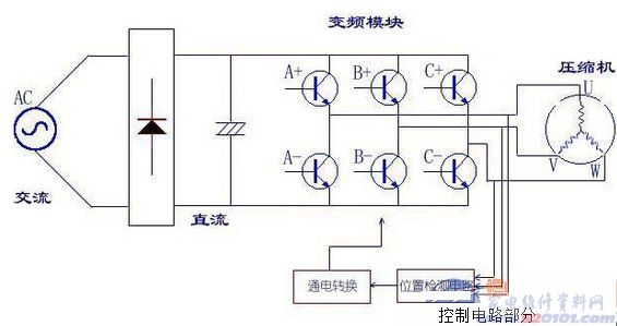

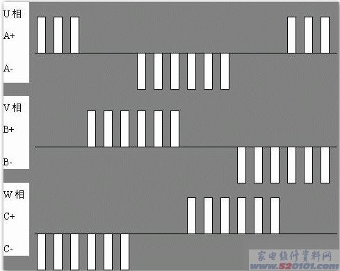

直流变频空调与交流变频空调的电控区别
交流变频空调的变频模块按照SPWM调制方法,通过三极管的通断,给压缩机三相线圈同时通电,压缩机为一三相交流压机。
直流变频空调的变频模块每次导通二个三极管(A+、A-不能同时导通,B+、B-不能同时导通,C+、C-不能同时导通),两相线圈通以直流电,驱动转子运转,另一相线圈不通电,但有感应电压,根据感应电压的大小可以判断出转子的位置,进而控制绕组通电顺序。直流变频相比交流变频多一位置检测电路。
下图为直流变频空调的电路原理图:
下图为直流变频空调压缩机各绕组电压控制例图

变频空调的电路基本原理
室内电路与普通空调基本相同,仅增加与外机通讯电路,通过信号线“S”,按一定的通讯规则与室外机实现通讯,信号线“S”通过的为+24V电信号。
室外电路一般分为三部分:室外主控板、室外电源电路板、IPM变频模块组件。电源电路板完成交流电的滤波、保护、整流、功率因素调整,为变频模块提供稳定的直流电源。主控板执行温度、电流、电压、压机过载保护、模块保护的检测;压机、风机的控制;与室内机进行通讯;计算六相驱动信号,控制变频模块。变频模块组件输入310V直流电压,并接受主控板的控制信号驱动,为压缩机提供运转电源。

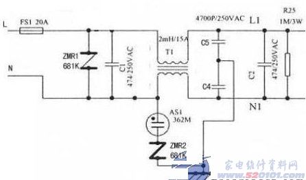

2.交流电源的滤波及保护
下图为室外电源电路板上的滤波及保护电路
该部分主要的功能是吸收电网中各种干扰,并抑制电控器本身对电网的电磁串扰,以及过压保护及防雷击保护。
FS1为延时保险丝,可以防止电控器的长时间过流或短路,同时,又可在输入电压过高时,与ZMR1一起保护后续电路免受冲击而千万损坏。
AS1、ZMR2共同组成防雷击保护电路。
C1、T1、C4、C5、C2组成有效的电磁干扰滤波器,该滤波器有双向作用,即能吸收电网对电控器的干扰,也能阻止电控器本身的谐波进入电网。

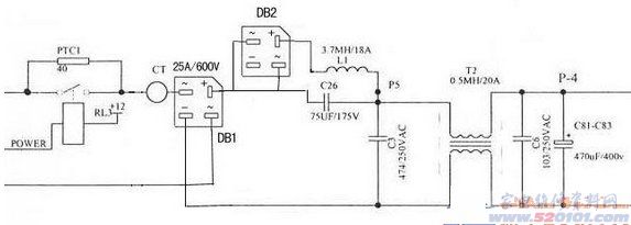

3.变频器高压直流供电部分
下图为室外电源电路板上的高压直流供电电路
该部分的功能是将交流输入整流滤波为300V左右的高压直流供给变频驱动部分作为主能源。并将已畸变的电流波形校正减少高次滤波(以奇次为主)对电网的干扰。并且提高功率因素。
PTC1、RL3组成延时防瞬间大电流电路,以防止上电初期对电容的过大的电流冲击,以免插入电源插头时,插头与插座间打火,如果室内外机通讯正常,延时3-5秒手,RL3吸合。
整流桥堆DB1将交流整流为直流,该器件可能发生的故障有断路和短路,断路时引起的现象是压缩机启动后,转动一会即会停止,产生欠压保护;短路可引起的现象是用户的保险烧断或限电保护器动作。
C81-C83为主滤波电容,该电容有可能过太击穿,另外电解液干涸及使用环境温度过高均可使其损坏。损坏分两种情况:失效(含断路)和短路,前者表现与桥堆断路相同,后者与桥堆短路相同。
DB2、C26、L1组成功率因素校正电路,此部分中DB2为故障关键点,该器件固定在散热铅型材上,其断路时与DB1现象相同,更换即可,短路则无明显表现,只是对电网易产生干扰,不影响变频空调的使用。

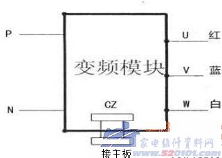

4.变频模块
如下图,P、N端接入300V高压直流电,CZ端子从主控板处接来控制信号,控制六个三极管的通断,以获得准确控制电压,U、V、W对压缩机输出控制电压,交流变频输出的为三相交流电,直流变频输出的为通电绕组不断改变的直流电。
