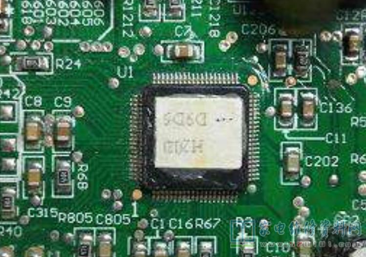

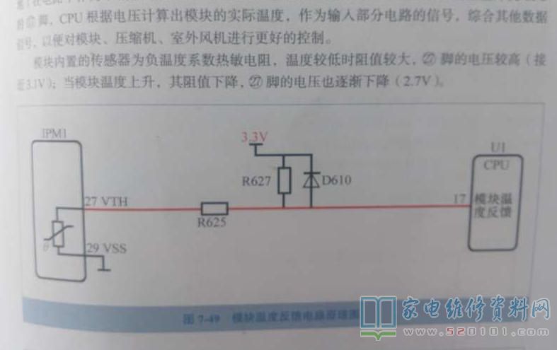

接修一台格力外机方板用检测仪试机,压缩机,风机都不工作。不报故障代码,检测仪显示模块温度85度,开始怀疑模块损坏。经推荐为什么别的方板都显示模块温度在50以下,它显示的温度高,是否温度检测电路有故障。经查找17脚模块温度检测电路没使用,17脚而是通10K电阻接3.3V。测cpu17脚电压6.67V,10K另一端3.24V,
怀疑电阻开路,拆下测试无穷大,更换一只10K电阻试机,17脚3.24V。试机工作正常,检测仪温度显示模块温度35度。本次维修从显示模块温度找到了故障点。
