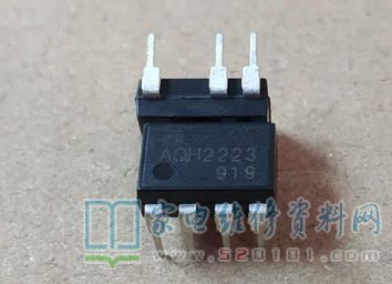

一台格力空调出现H6故障代码,根据故障代码查询得知是室内风机无反馈信号。带上一个风机上门更换,代换后还是一样,风机不转,拆开电控板,检查代换1uF风扇电容,故障依旧,查得风机控制是通过芯片AQH2223来进行风速控制。果断代换AQH2223风机立即正常运行,装好机器,一切正常。
