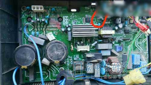

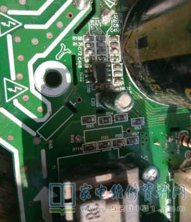

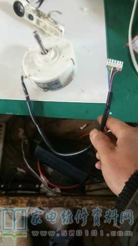

关于美的全直流空调通病维修,故障代码为E3,P4,P1,坏件分别为E3代码是三端稳压1.8V稳压坏;P4代码是2903比较器坏;P1代码是内风机坏,如下图所示。
美的KFR-51W/BP2.D.03.NXWK2.WP
