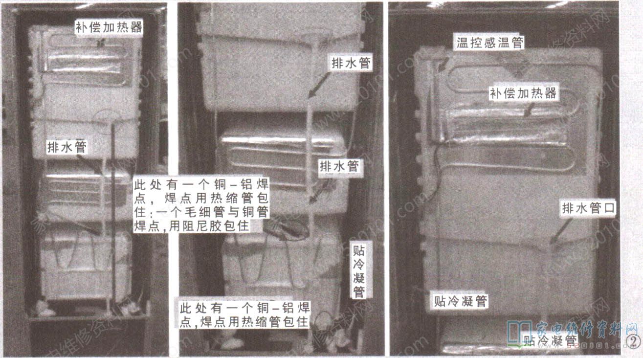

格兰仕BCD180、BCD220冰箱内部只有3个焊点,其中两个为铜一铝焊点,一个为铜一铜焊点:内置排水管与补偿加热器,箱板两侧贴有镀锌冷凝管,管路走向分别如图1、图2所示。
