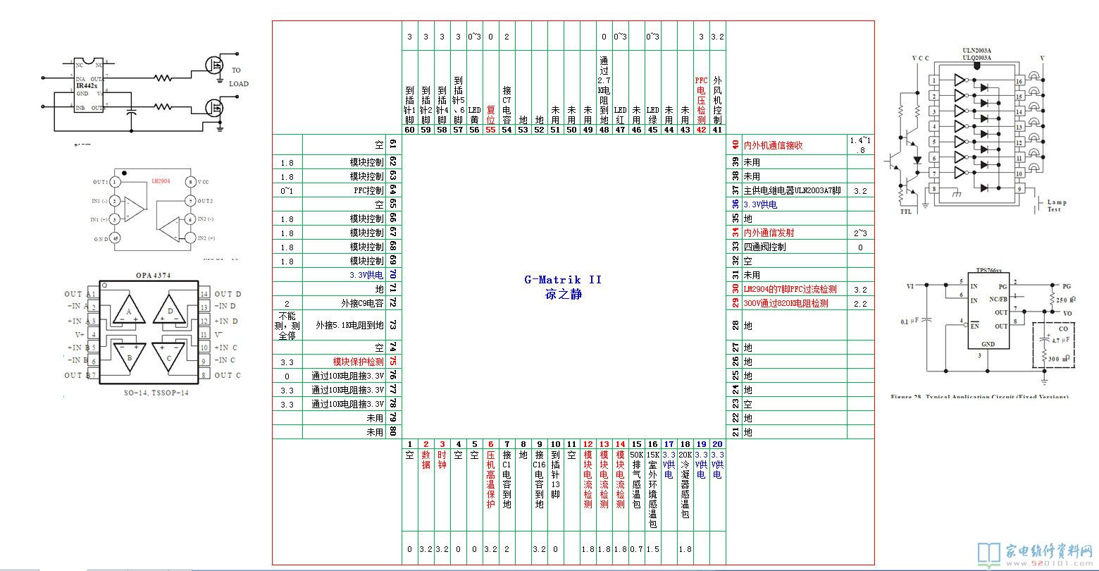

一、格力变频G-Matrik II芯片引脚功能图

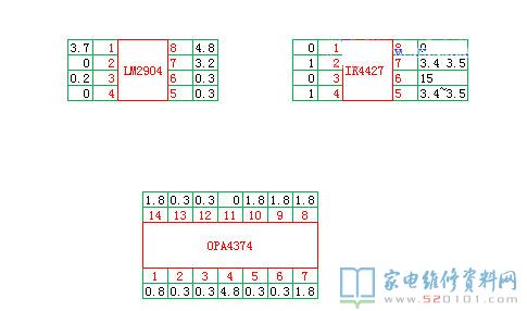

二、实测电压值
