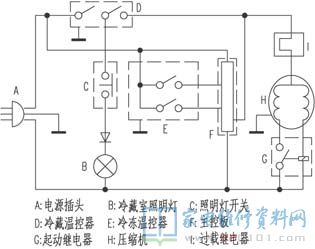

海尔BCD-181C小王子电冰箱连续运转不停,使冷藏室内结冰,导致冷藏室内水果、蔬菜冻坏。

根据该机电路图分析得知,要使该机运转停止,必须是冷藏室和冷冻室温度都达到设定温度,两温控器都断开后,压缩机才停止运转。鉴于此,开启冰箱让其制冷,当冰箱冷藏室温度很低时,用万用表交流电压挡测冷冻室温控器E接人、接出端有电压差,说明温控器E内触点已跳开,该温控器受控正常。测冷藏室温控器D进入、接出端无电压差,由此判断该温控器触点未跳开,使压缩机一直处于工作状态,换上一只同型号温控器后试机,故障排除。
