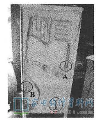

麦格雷迪(问题):我最近修了两台内漏的冰箱,一台是星星冰箱,内漏,其内漏点就在如图1中B所示的圈内。走了很大的弯路,还做了A、B两个接头才找到漏点。其实,在本机维修中,根本不需要挖开位于上面的冷藏室的保温层,剪掉漏的那段管,然后从冷冻室拉出一段,做一个接头就可以了。

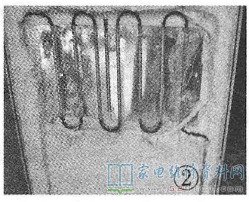

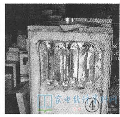

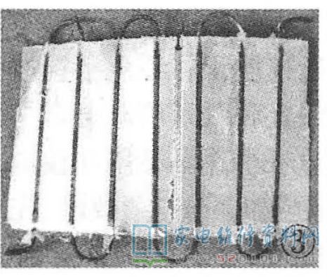

第二台是美菱冰箱,冷藏室是铁管,如图2所示,必须全部换成铜管。铝皮后的双面胶一般方法很难去掉,我最后是用火烧掉的,但必须控制好火烧的部位,如图3所示。换好铜管后怎么贴近内胆呢?有两种方法:一是涂上硅橡胶,二是用不锈钢螺丝从里面旋入固定,如图4所示。

916889815:请问楼主,在冷藏室发泡时,塑料内胆是用东西顶住还是直接发泡?
新兴佳能:谢谢分享。我觉得星星冰箱直接用铝焊比用接头要好。
陈瑞陈虎:这个美菱冰箱我昨天才修好,跟楼主说的一模一样,我把它改成直径为8mm的铜管,不过没办法使其与后墙紧密贴合。楼主能不能详细介绍一下是怎样贴紧的?
麦格雷迪:贴紧很简单,先涂好硅胶704,然后用小电钻打好洞,再用不锈钢螺丝固定牢就行了。切记从冷藏室里面往外固定。
