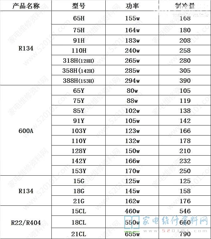

华意冰箱/冷柜压缩机代换参数一览表
2023-05-15作者:运城向荣电子16677评论
