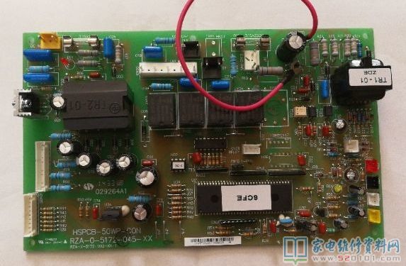

一台海信KFR-5001LW/BP空调器,室外机一开机就停机,且PTC发热。遇到这种情况,一定要冷静分析。在没有搞清情况以前,如果反复试机,则可能将PTC烧坏,拆开室外机壳,重新开机观察得知。在开机瞬间,压缩机启动,室外RY01主继电器未有吸合声,PTC电阻发热。经查,继电器不能正常吸合,因为在室外机首先是通过PTC通电工作,然后继电器得电吸合来为室外机供,在此故障中,由于继电器没有正常吸合而导致压缩机启动后即停机,换RY01继电器,故障排除。
